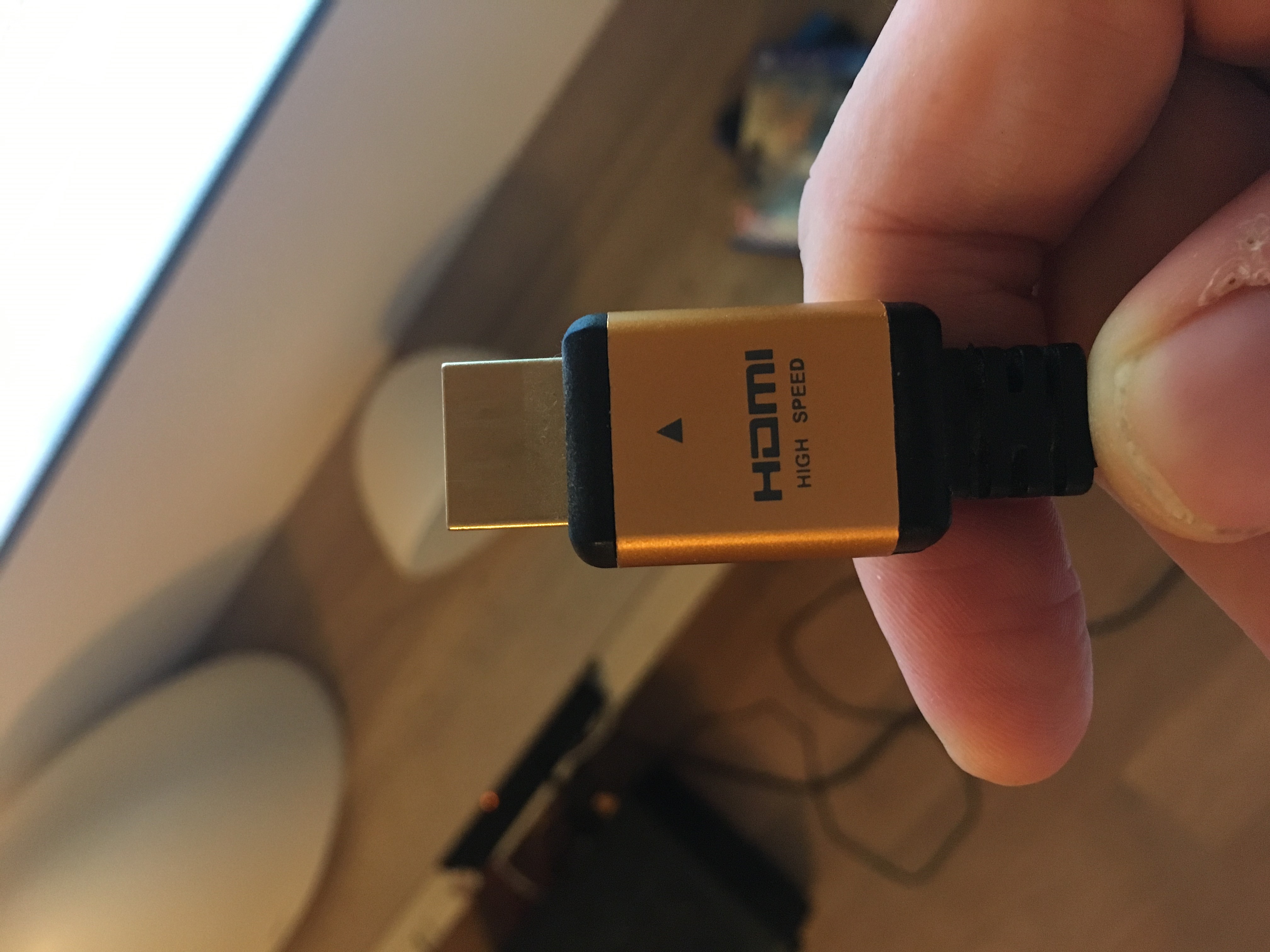

2) Druhy - viz foto, pac uz nevim co to je za znacku
tento mam doma aspon 4 roky, driv jsem ho pouzival a vse fungovalo. Byly k tomu receiveru pripojeny prehistoricke repro od hifi veze. Po pripojeni toho kabelu je receiver automaticky rozpoznan, na PS4 funguje obraz i zvuk (z TV)
u 1) je asi nejaky problem...ten asi zahodim, ale ten kabel 2) se mi zda funkcni.
Kazdopadne, muzete mi doporucit nejaky HDMI kabel?
Z fotky se nepozná, jestli je verze 1.4 (se zpětným zvukem). Vypůjči si nějaký, který URČITĚ je a zkus.

v predchozim prispevku ohledne PS4 jsem trochu kecal. Obraz sel, ale z nejakeho duvodu nesel zvuk. Zkusil jsem vymenit HDMI kabel mezi TV a receiver a najednou z PS4 jde i zvuk.
