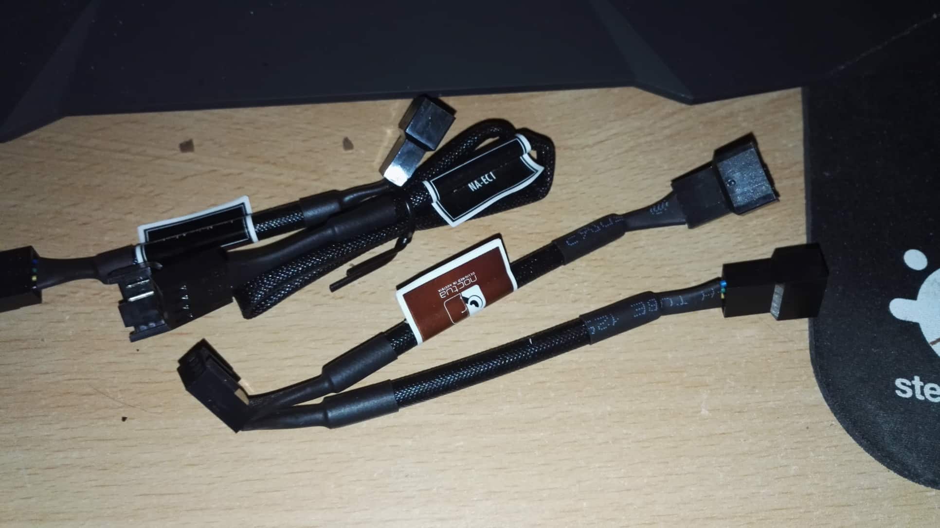

Ještě teda jsem si uvědomil, že jsem vlastně v balení dostal 4 další kabely(konektory), tak se chci zeptat, jestli to má být zapojeno? přišlo mi to jako že to je "prodlužovačka" :D Je možné že to je tím? Mám zapojený pouze ten kabel přímo z větráku do pinu :D

Je přípojený na CHA_FAN1. Ty redukce, to budou asi ty čtyři na horní fotce, viď? Tudíž je mám všechny spojit a zapojit to do toho CHA_FAN1 ? Je nějáký postup na to, jak je spojit, nebo je to jedno? :D
Máš k tomu návod. Ta redukce je vlastně kus drátu s konektory, ve kterém je předřadný odpor.
