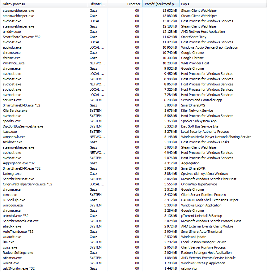

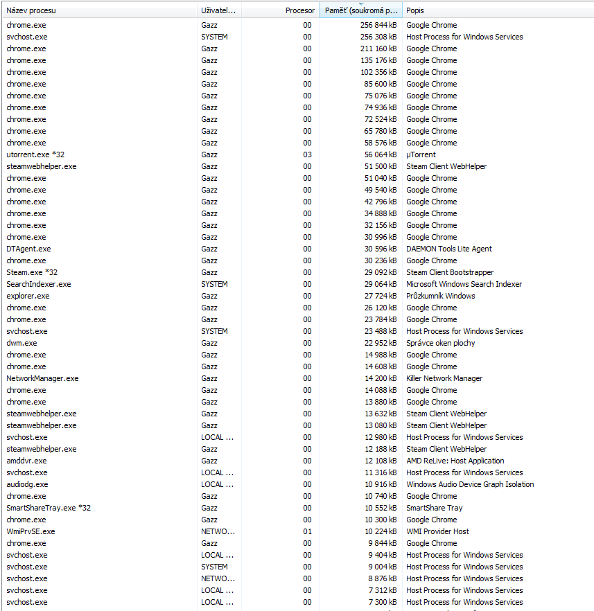

Tak nic. Můžeš to okno roztáhnout, upravit tak, aby se daly přečíst názvy procesů a dát sem obrázek. Taky se dají seřadit procesy podle vytížení CPU a pozorovat, jestli se tam neděje něco nekalého.
pulka
druha pulka
běží ti na pozadí nějaká nekompatibilní služba (hodně starého sw) a pořád volá průzkumník, proto plocha vylézá na popředí.
- něco sice zobrazí ms process explorer, ale mnohé služby jsou poschovávané za svchost.
- druhou možností je přehled automaticky spouštěných procesů: ms autoruns - záložky "logon", "scheduled task" a hlavně "services" - projít kritickým zrakem, nebo hlouposti rovnou zakázat, může se ukázat že to pomohlo.
rozpomenout se odkdy to dělá a cos ten den nebo později instaloval.
tvůj výpis:
- daemon tools lidi rádi používají zastaralou verzi. discsoftbusservicelite patří k němu.
- killerservice je shitový zbytečný program k síťovce. ovladač přitom funguje, tento nesmysl zakaž (kdysi způsoboval vytížení cpu). networkmanager.exe patří k tomu.
- smartsharetray - k lg, používáš? aggregation.exe patří nejspíš k němu.
