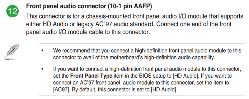

Popis předního panelu bude na předním panelu. Na desce je AAFP (Front panel audio connector), viz ma…

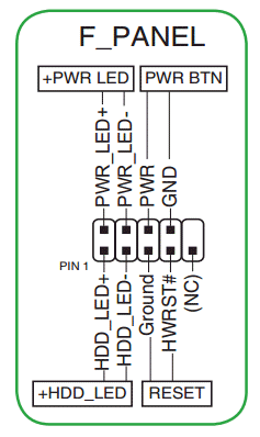

system panel control kde je reset power hdd led a power led toto neviem ako zapojit v scheme nie je…

Zkus to takhle, má to být podle ASUS dokumentace standardní zapojení. [84130-front-png]
karel 29.11.2018 16:55
a presne takto to je ako si poslal a dakujem uz len jednu vec neviem zapojit a to predny a zadny ven…

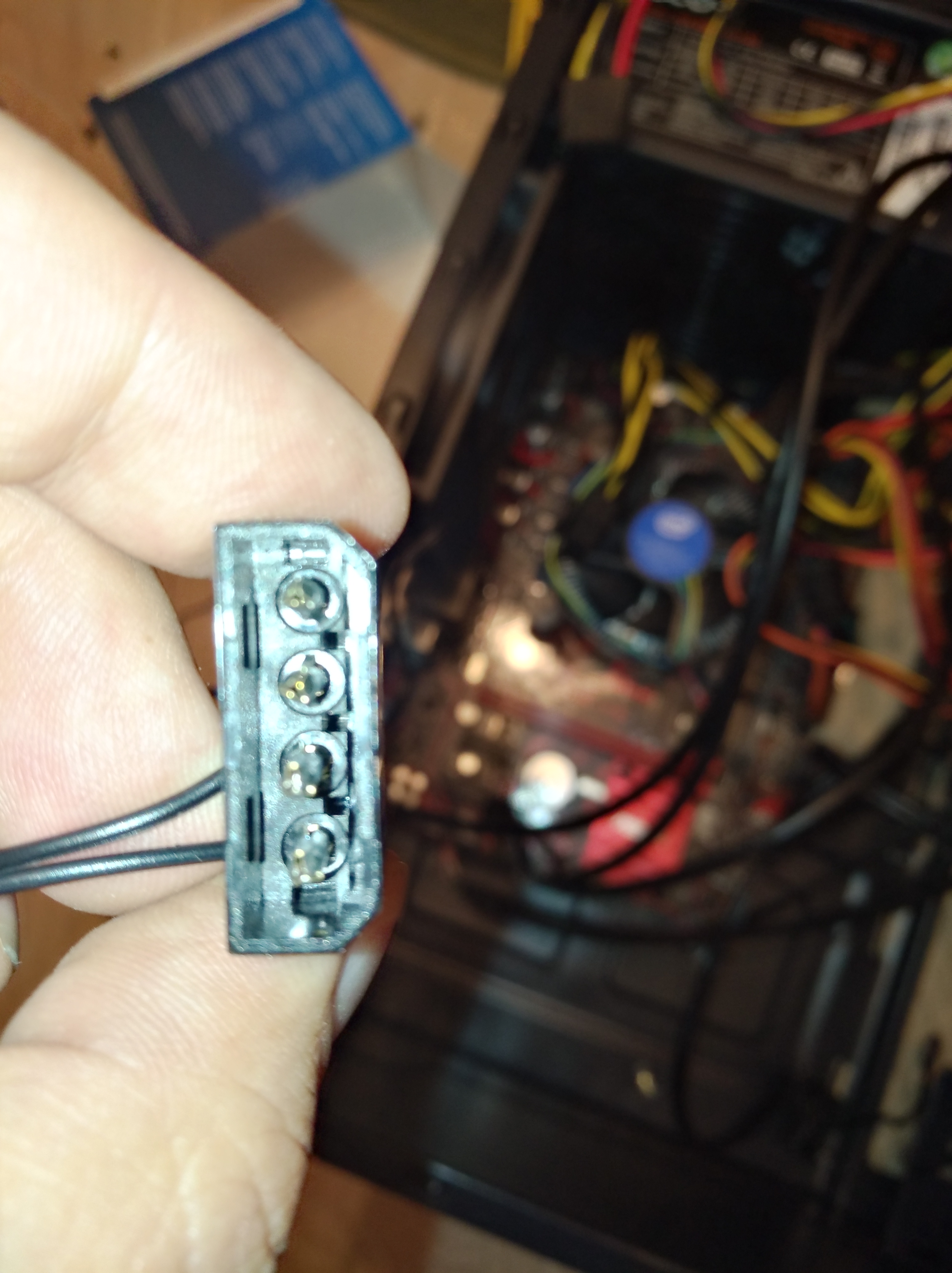

chcel som ti poslat fotku ale pise ze subor je prilis velky ... oba ventilatory maju siroku koncovku…

oni boli uz sucastou skrine cize kazdy ventilator zapojit osobitne na zdroj? neprepajat ich navzajom…

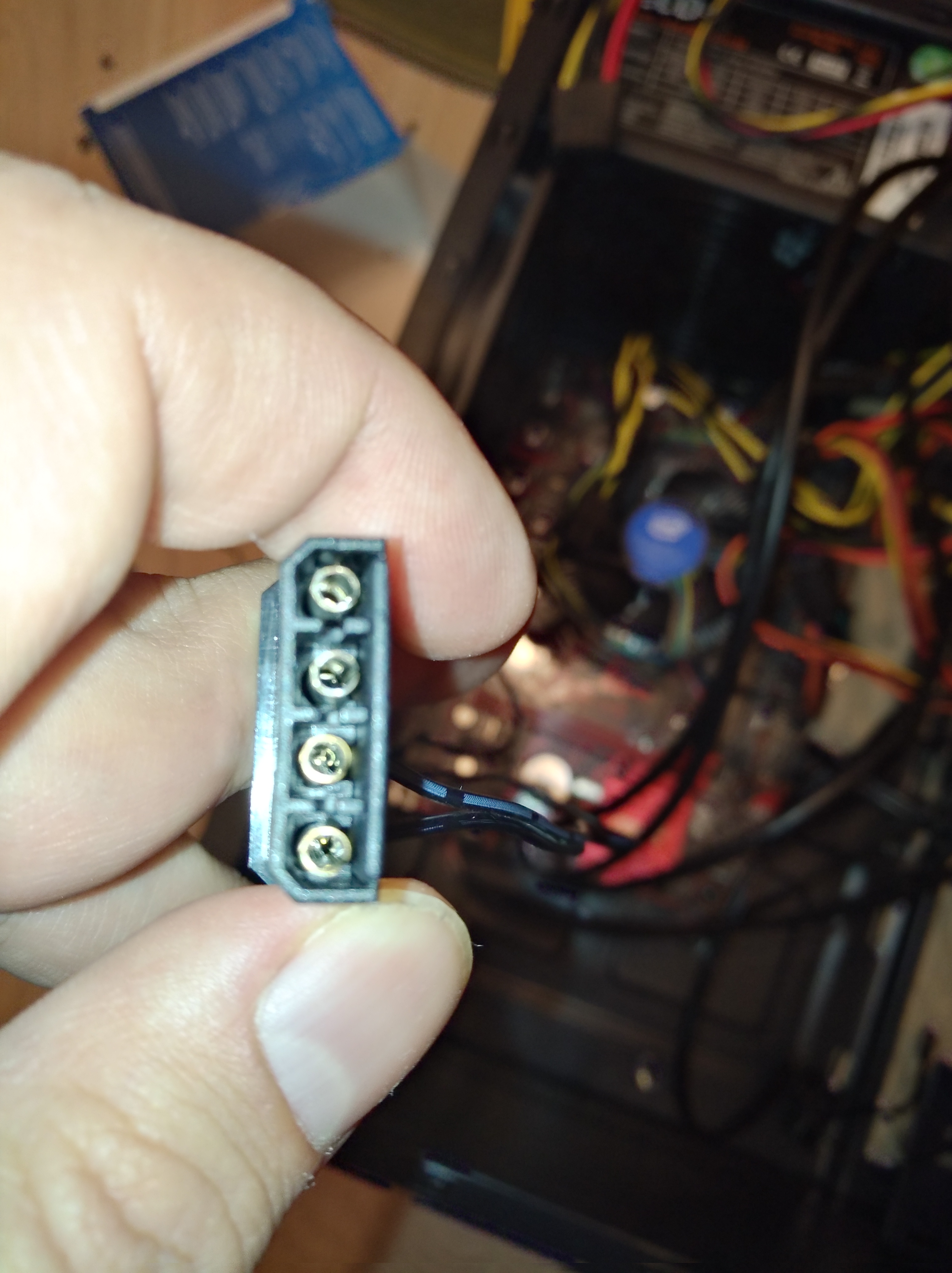

a dalsia foto

takto to vyzera

No tak to připoj na dva molexy ze zdroje, jestli tam jsou.
karel 29.11.2018 17:25
ok len ma zmiatlo ze koncovka ma aj samca aj samicu nechapem preco
bunny2018 29.11.2018 17:29

uz som to zapojil kazdy osobitne na molex a este mam otazku na ten F_panel tam je v popise Ground ak…
bunny2018 29.11.2018 17:37
bunny2018
Rozuměj tomu jako země nebo minus, to je jedno. Nanejvýš nebude svítit LED, když to zapojíš opačně.
karel 29.11.2018 17:38
to hej ze minus len na kably to nezistim
bunny2018 29.11.2018 17:42
bunny2018
Na jakým káblu? Když není označený barevně a LED nebude svítit, zapojíš to obráceně.
