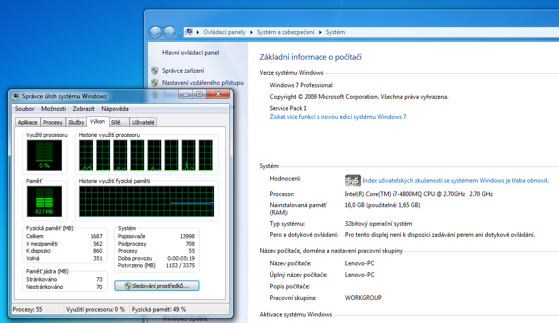

Ahoj, prosím o radu. Mám notebook Lenovo ThinkPad W540, Windows 7 Prof. 32bit a systém hlásí že dokáží využít pouze 1,65 GB RAM nezávisle na tom, zda do notebooku dám 4GB, 8GB nebo 16GB (celkovou paměť Windows vidí). Notebook má 4 sloty na RAM, vyzkoušeny všechny možné kombinace, ale výsledek je stejný. 1,65GB je málo, potřeboval bych mít to co 32bit systém standardně zvládne tzn. něco přes 3GB paměti.
Nemáte někdo zkušenost?
Díky S.

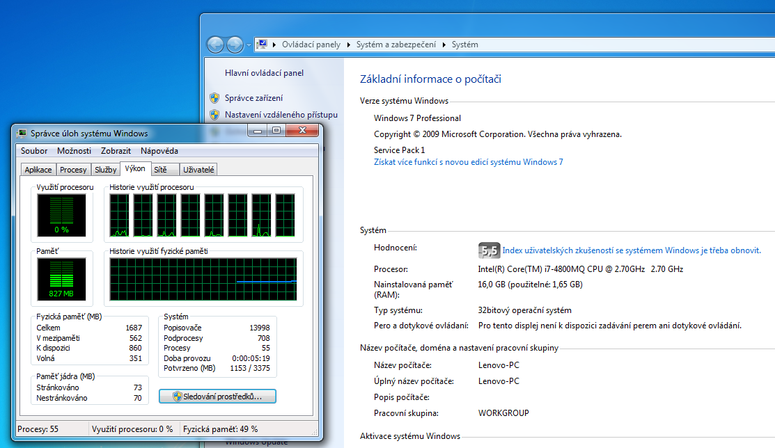

Nechceš sem dát screen ze správce úloh a záložky výkon?

Obrázek v příloze...

Obrázek v příloze.

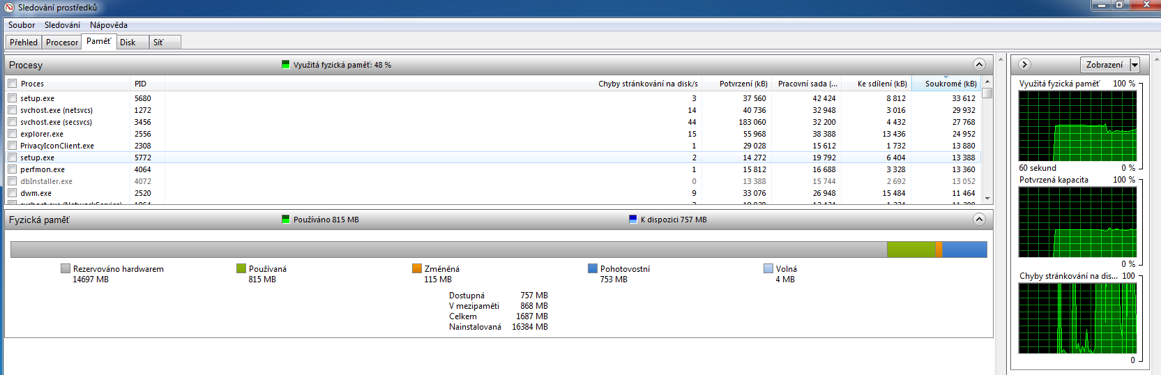

Kolik ti to hlasi pri startu PC a dej sem obrazek Task manager -> Vykon -> Sledovani prostredku -> P…

Obrázek vložený už výše

Ten obrazek je na prd - dole klikni jeste na Sledovani prostredku -> Pamet a ten sem dej...

Promin, spatně jsem četl. Přikládám.

Rezervováno hardwarem: 14.967MB. No tak to koukám ::) Poradit nedokážu. Každopádně nemá žádný smys…
