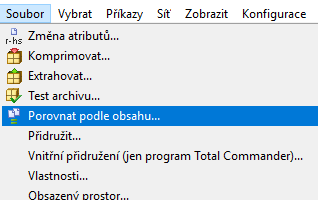

To porovnání schválně zkus, [84269-tc-png]

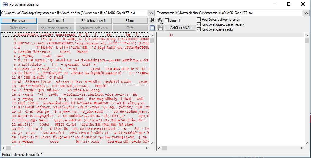

je tam nějaký rozdíl...

Takže se to nepřekopírovalo správně. Zkus to znova. A stáhni si někde memtest (*iso), vypal jako bo…
