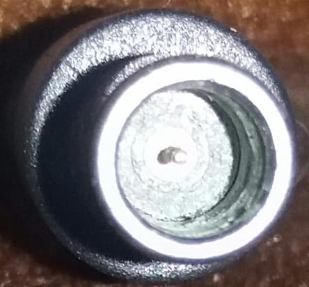

Jeste prikladam foto..

Voda v konektore sa vysusi a nic sa nedeje, mozes pouzivat dalej.

A pre istotu - nakoľko aj voda vodovodka :-D môže vytvoriť na kovových častiach vrstvu (napr. vápnik…

Podle foto to vypadá, že už tam vodní kámen je. Asi bych ten konektor namočil do zředěné HCL nebo as…

Spis ten ocet, nebo kyselina citronova na odstranovani vodniho kamene. Nechat vysumet, oplachnout bu… poslední

Nechat dobre vyschnout, a to ze fakt dobre, treba nekolik dni na topeni. Az si budes stopro jistej, ze v nem neni zadna vlhkost, tak ho muzes vyzkouset.
Pokud se ti do nej dostala voda, kdyz nebyl v zasuvce, tak by mu to nemuselo uskodit - pokud to teda fakt byla voda a ne limonada.
A pre istotu - nakoľko aj voda vodovodka :-D môže vytvoriť na kovových častiach vrstvu (napr. vápnika - vodný kameň) - vystriekať konektor nejakým prípravkom (elektro) na vyčistenie konektorov - stačí Kontox, alebo aj obyčajný WD40 - a potom použiť.
Predíde sa tým prechodovému odporu a prípadnému zahrievaniu v mieste zasunutého konektora (a aj následným problémom, kedy by sa nedostatočne dobíjalo).
Podle foto to vypadá, že už tam vodní kámen je. Asi bych ten konektor namočil do zředěné HCL nebo aspoň do octa a potom ošetřil WD, jak píšeš.
Spis ten ocet, nebo kyselina citronova na odstranovani vodniho kamene. Nechat vysumet, oplachnout budto demineralizovanou vodou, nebo treba isopropylem, vystourat a ocistit nejakym steteckem a nechat dobre uschnout, a melo by to jet, pokud se ta koroze nezazrala prilis hluboko.
