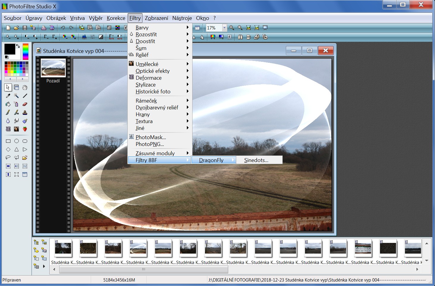

Já jsem si stáhl PhotoFiltre Studio X 10.13.1 Portable verzi (30 denní trial), včetně češtiny.

Ten DragonFly plugin Sinedots se tam neinstaluje nakopírováním, jako většina těch pluginů, ale je k tomu potřeba tenhle "instalátor".

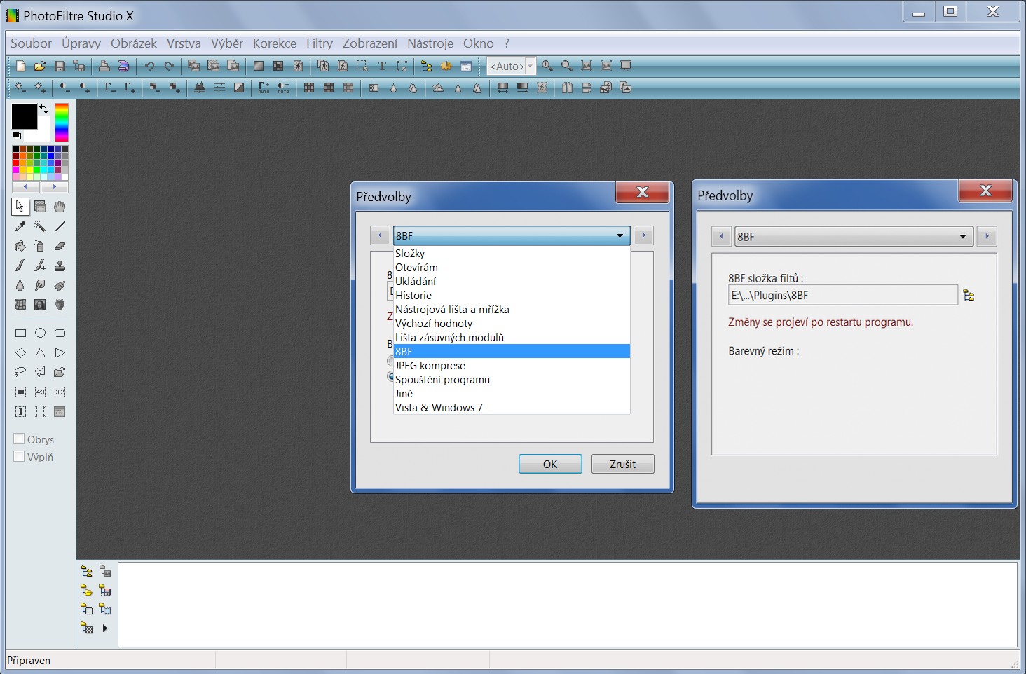

V nastavení PFS X je v menu Nástroje - Předvolby volba umístění 8BF pluginů.

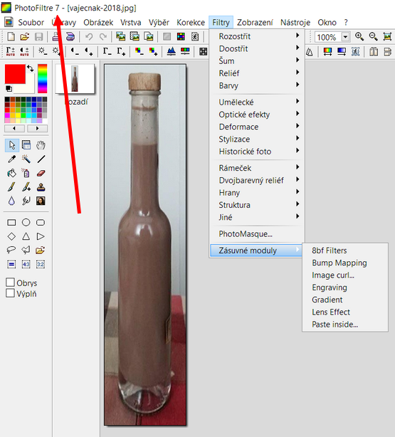

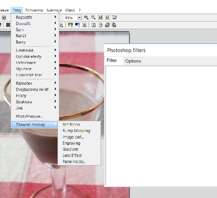

V té PF7 ta volba není. Co se stane, když klikneš na tu položku 8bf Filters?

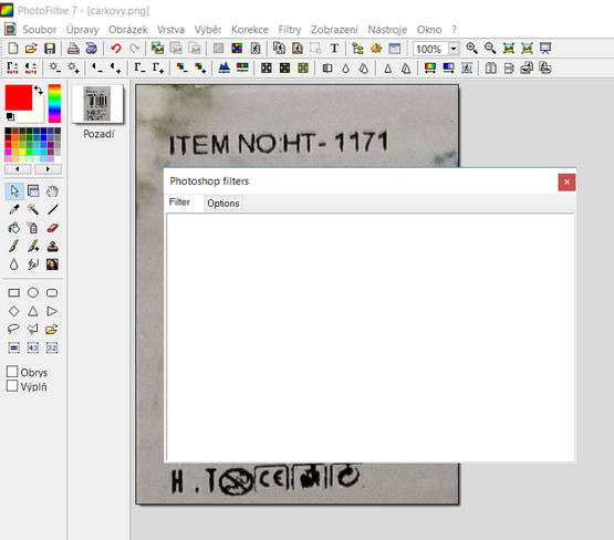

Když kliknu, otevře se prázdné okno. Jestli to nesouvisí s tím, že musí být na PC i Adobe a ono se to načte do PF, jelikož se to při instalaci a "options" stále ptá na cestu k Adobe.
Adobe v PC taky nemám (mám jen PDF Viewer). A žádnou cestu to při spouštění, ani nastavení, nechce. Jak jsem psal - ono to v tom PF 7 asi nejde, protože to nemá v předvolbách ani volbu 8BF pluginů (tu podsložku jsem si vytvořil) - viz. obrázek v příloze.
