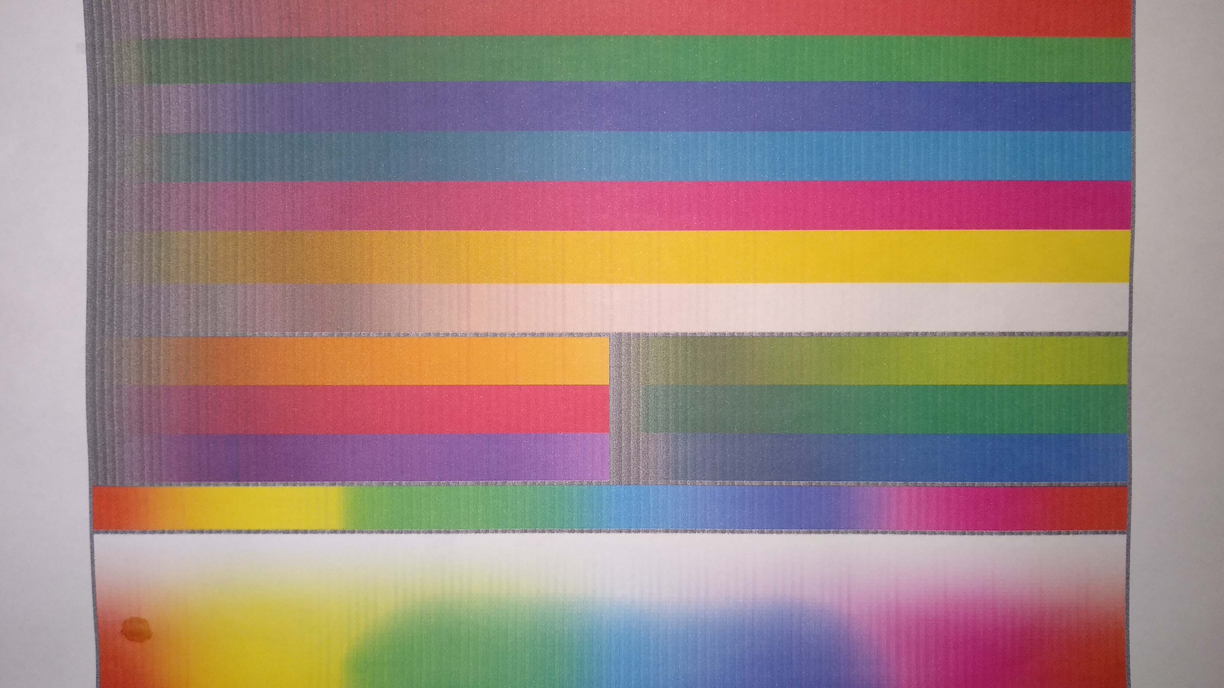

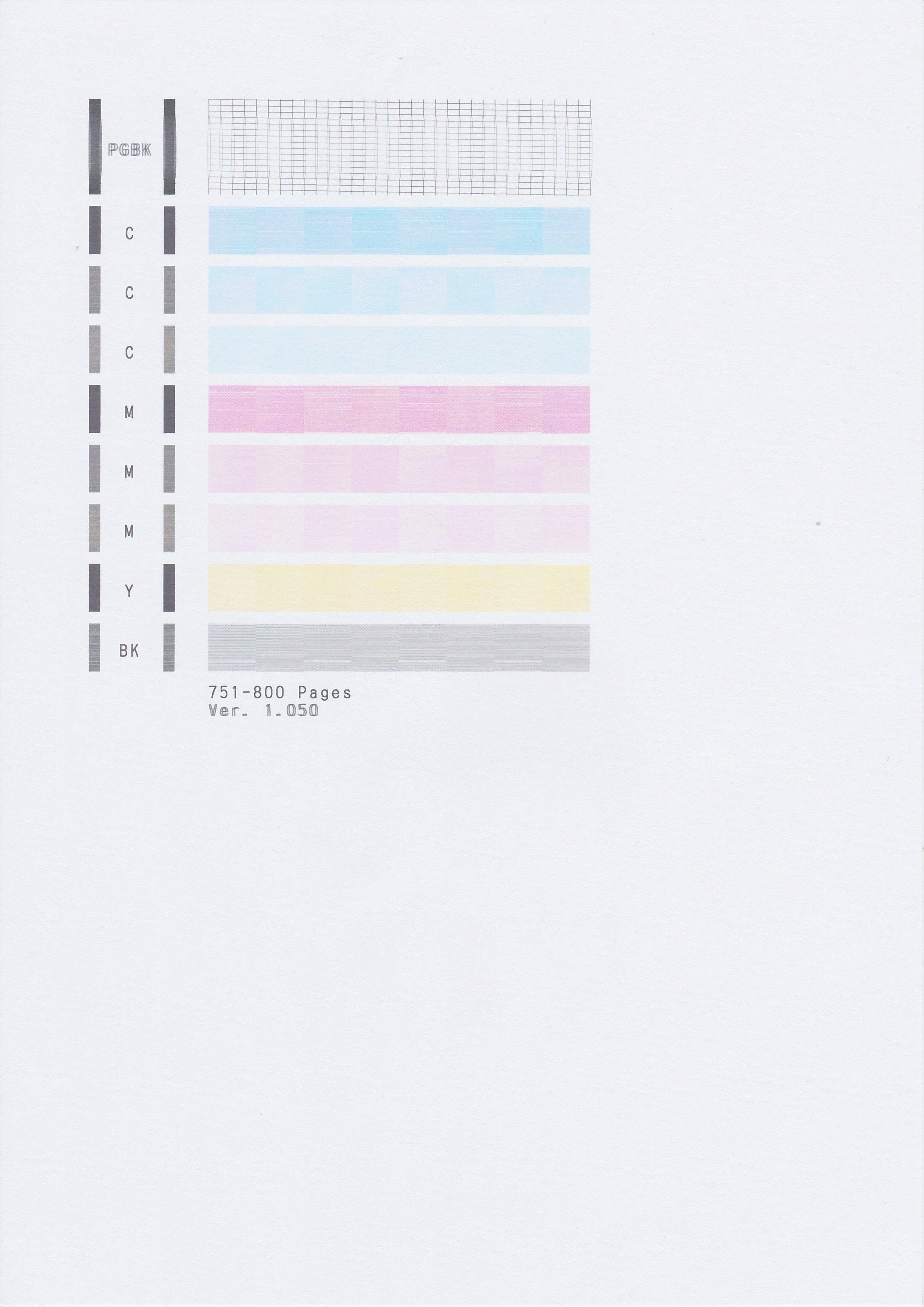

mám zmíněnou tiskárnu a mam podezření na zaschlou hlavu, ale nevim s jistotou. Jediné, co vím je, že čištění ani hloubkové čištění přímo ze softu k tiskárně nepomohlo. Něco vždycky vytiskne, ale písmenka jsou kostrbatá a občas vynechá i nepravidelný pruh. Přikládám fotky stránek, jestli by někdo lépe posoudil, jestli je to konečná nebo jestli má smysl to ještě nějak řešit

Nechal jsem to jen upnuté, ty fotky jsou velké a nechce se mi je upravovat.
Zde je jen ta předloha spektra, které jsem zkusil tisknout, jak to dopadne...

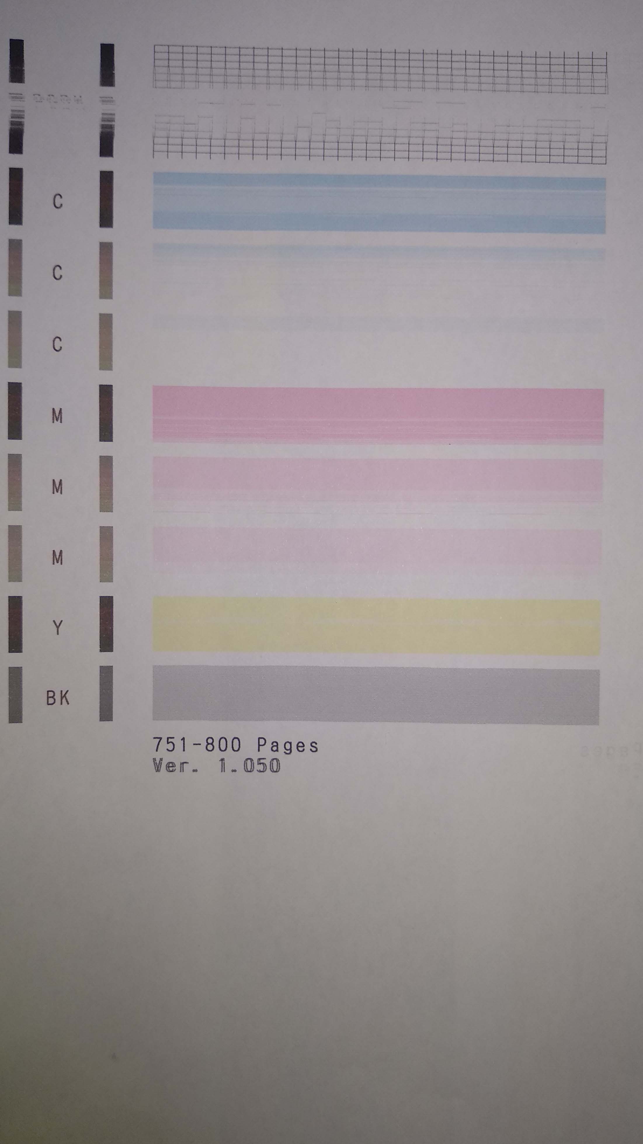

Jaké jsou, prosím, projevy spálené hlavy? Udělal jsem pár cyklu čištění a dost se stav zlepšil. Vynechává pořád, ale méně.
Tady přikládám ještě sken, jak se hlava rozepsala, akorát v tomhle stavu teď setrvává. Neumím posoudit, jestli se roztiskne a bude v pořádku nebo ne. Nemůže být nějaká triska spálená, když se chová takhle?
Čištění jsem nechal provést několikrát a pak i hloubkové čištění, ale je to pořád stejné, jako na obrázku.
Tak po čištění, následné chybě B200 a její odstranění, které nic nepřineslo, jen stále mizerný tisk...vyměněna hlava.
