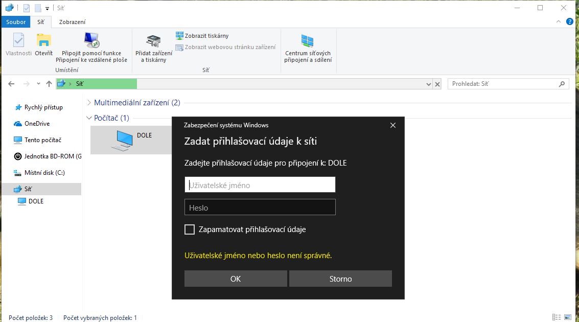

Dobry den. Prosim o radu jak vytvorit domaci sit ve windows 10. Rozjel jsem zase druhej PC, ale jaksi uz skoncila domaci skupinu v update v dubnu2018, takze ted jsem v pytli. Hledal jsem na netu a neco nasel , ale nic nepomohlo. Obe dve PC jsou napojene na router. Pingove odezvy na druhe PC fungujou normalne v siti, ale nejsem schopen se videt v sitich abych mohl sdilet slozky. Na jednom PC mi to jde, ze vidim druhe, ale chce to po me prihlasovaci jmeno a heslo, ale nikde sem nic nenastavoval ani jsem nikde nic nenasel kde by se to dalo nastavit. Skupina je na obou dvou PC nastavena stejna. Nejsem laik, ale tohle fakt uz nechapu, misto toho aby to bylo jednodussi, tak to je naopak. Muzete mi prosim poradit nebo poslat odkaz kde bych nasel navod jak nastavit sit abych mohl sdilet soubory mezi pocitacema ? Jeste me napadlo nastaveni firewalu jestli to nemuze delat, ale v tom sem se nikdy nehrabal. Dekuji za odpoved.

Tak koukam ze jsem uz asi laik. Jsem ze skoly uz dlouho a vetsinu jsem zapomel, asi. Nikde jsem zapn… poslední

1) mrchosoft jednak zrušil léta kompromitovanou homogroup, a 2) taky zakázal starý sdílecí protokol smbv1.
já se vůbec nemám co přihlašovat na celý pc (nemám co přistupovat k cizímu systému), ale pouze ke konkrétnímu sdílenému disku, kde ten pc nabízí soubory ke sdílení.
syntaxe:
net use x: \\ip.pc.dole\disk user:dolní_uživatel heslo persistent:off
(uživatelé windows to stejně 20 let nechápou)
Tak koukam ze jsem uz asi laik. Jsem ze skoly uz dlouho a vetsinu jsem zapomel, asi. Nikde jsem zapnuti nebo vypnuti SMBv1 nenasel. Jeste jsem nasel odkaz na netu kde to najit,abych to zaskrtnul v nastaveni funkci, ale ani tam jsem to nenasel. Prosim o lehce jednodussi navod jak na to. Diky
