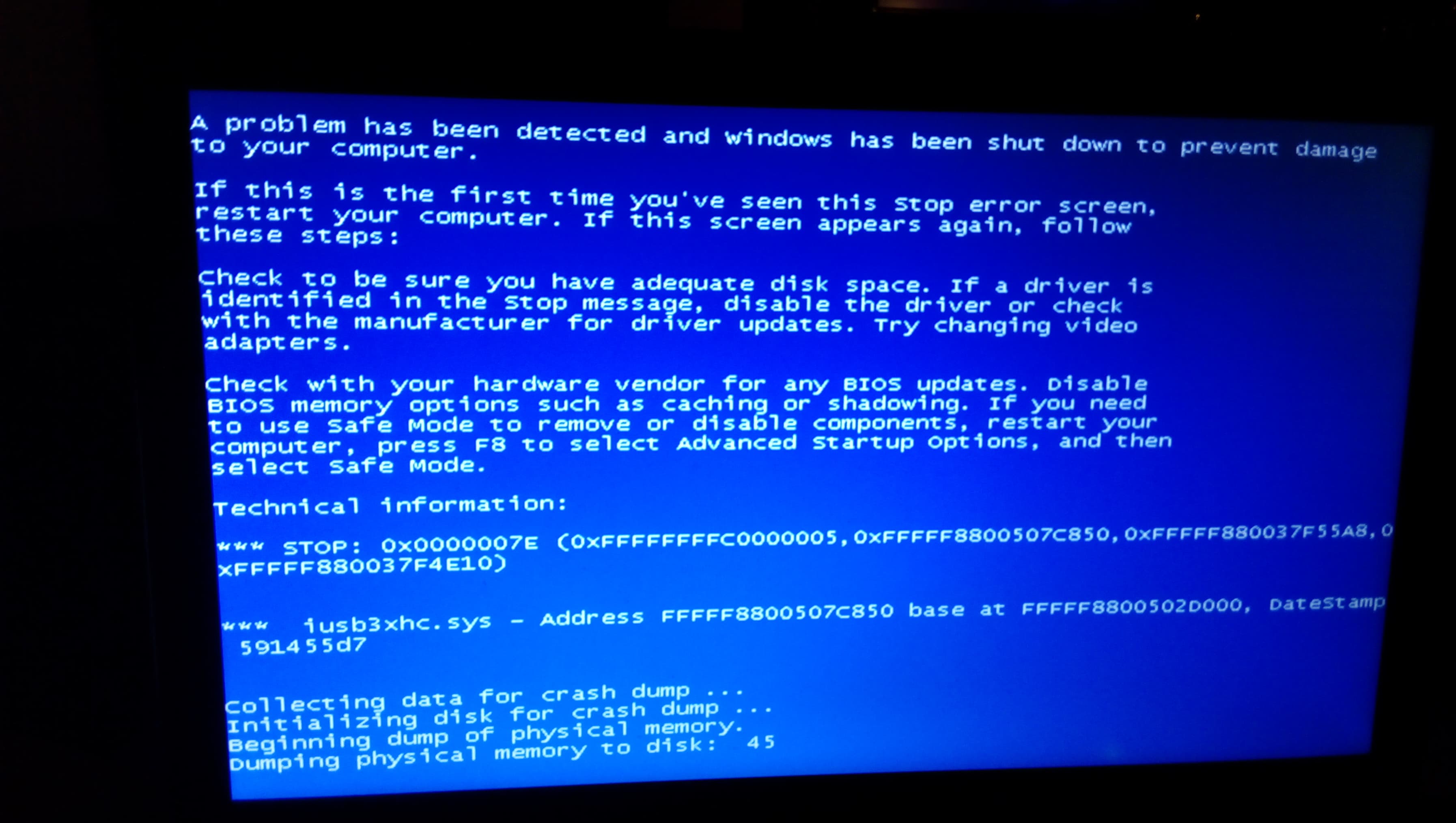

Patrně bluetooth driver. Problém iusb3xhc.sys je na webu pojednán dost hojně. Máš nainstalován správ…
Kyncl 03.01.2019 19:05
Kyncl
Vše bylo uděláno automaticky přes windows update a problem je v tom že s tím nejde nic udělat ani to…
Chmeldar 03.01.2019 19:11
Chmeldar
Vše bylo uděláno automaticky přes windows update iusb3xhc.sys - to je driver intel usb3. vadná čili…
lední brtník 03.01.2019 19:28
W7, nebo W10? Ovladače instaloval kdo? Jinak viz kolega výše - pravděpodobně problém s ovladači USB3…

Pokud máš na ploše ikonu POČÍTAČ, klikni na ni pravým myšem, z menu vyber volbu SPRAVOVAT, a v následně otevřeném okně vyber SPRÁVCE ZAŘÍZENÍ, kde zkontroluješ, zda se nevyskytuje někde nějaký žlutý otazník, nebo vykřičník (pak se pohneme dál) ;-)
edit: odpověď byla jen na půl otázky…
byla chyba u toho Blutooth a pak byla chyba ještě u periferního zařízení blutooth ale už tam nemám žádnou chybu
To je prima, ale jak se ta chyba "opravila"? Instaloval jsi nějaké ovladače ručně, nebo jsi to nechal na systému?
Kdyžtak se nestyď, a klidně napiš i výrobce a typ základní desky, třeba se dopátráme i správných ovladačů…;-)
Tak to periferní zařízení jsem zjistil že bylo z telefonu který se na to připojoval a tak jsem ho dal pryč a už se to tam nezobrazovalo no a ovladač blutooth jsem odinstaloval a on se tam pak nainstaloval sám nový. Jinak výrobce základní desky je Toshiba a typ je Sattelite Pro R50-B
Aha, takže notebook :-/. Určitě už za tím typem nejsou další písmenka a čísla?
A ještě jednou (omlouvám se, pokud použiju nevrlý tón, nejsem momentálně v nejlepším rozmaru :-() se zeptám - nepřeinstalovával (někdy v minulosti) někdo systém a ovladače?
Edit: Ten systém je x86, nebo x64?
A není nějaký prográmek na optimalizaci systému či ovladačů?
Mám obavu, že ten právě vězí za těmi problémy]:(

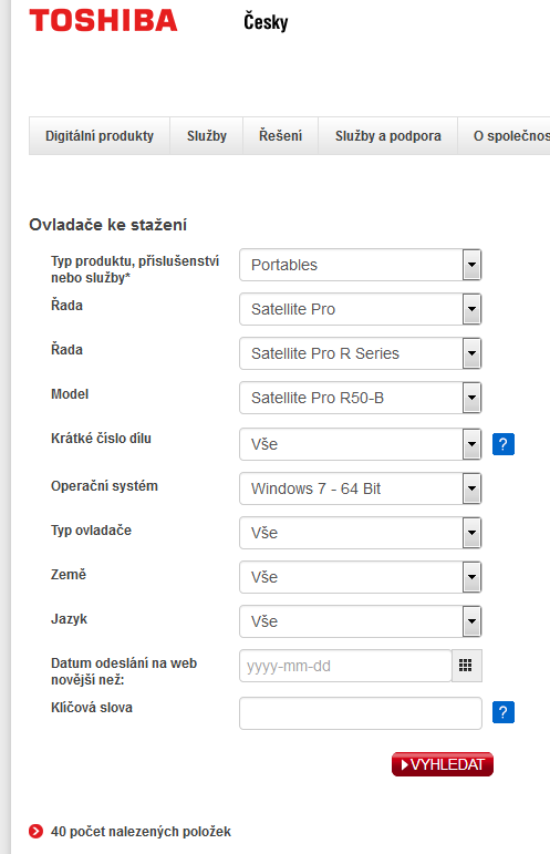

V tom výše uvedeném správci zařízení si ověř, co máš za wifi kartu (buďto intel, nebo atheros), a pak zkus odtud: http://www.toshiba-czech.com/support/drivers/laptops/ (naklikej si řadu a typ toho ntb a pro které win to chceš) stáhnout ovladače pro BT, eventuálně i pro USB…
Takhle by ten výběr měl vypadat…
