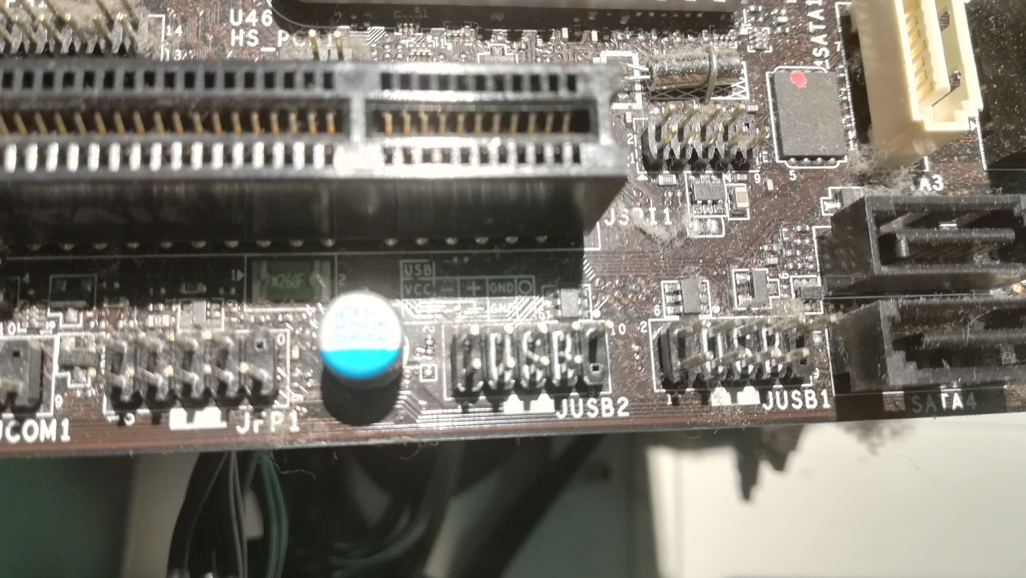

Ja mám túto dosku,neviem kde to zapnúť.
pitopit 05.01.2019 19:09
pitopit
Se podívej do manuálu tý MB je i na netu je to tam popsaný co je co str 115....https://it-price.com/…
