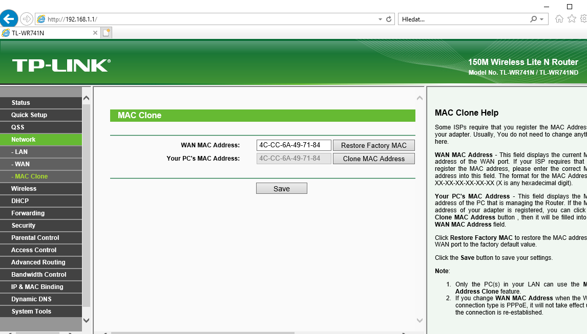

- dále v menu najdeš "mac clone" a naklonuješ mac adresu stolního pc, uložit.
- zapojit kabel od poskytovatele do wan, internet by měl jet, mobily by se měly připojit.

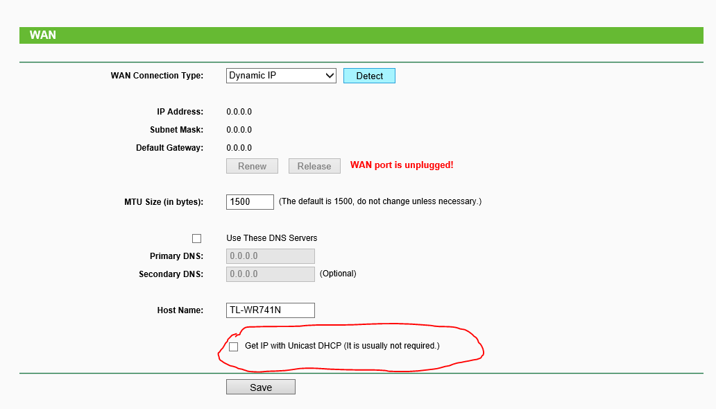

nastavit klonování mac adresy, uložit.
pak zapojit funkční nepolámaný kabel poskytovatele do wan portu a nechat to dhcp podle obrázku, nesmí nahoře psát "wan port is unplugged".
dolní zatrhávátko není vyžadováno.

to obvykle znamená dhcp nastavení od poskytovatele na wan. a pokud váže připojení na mac adresy, chce mac tohoto pc naklonovat do routeru.
bylo provedeno?
Momentálně mám zapojené pc na přímo, ale pokud bylo přes router kabelem tak bylo náhodné někdy šlo někdy ne... (s tím jak to bylo připojeno předtím moc nevím, myslím, že tu kdysi byli technici od poskytovatel a něco s tím dělali, ale jistý si s tím nejsem).
To s mac adresou jsem udělal. Jaks už říkal předtím. Nakopíroval a uložil v tom nastavení routeru.

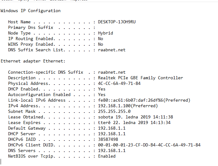

když jsi měl ten výpis nakopírovaný jako text v notepadu, která blond sekretářka ti poradila, abys z toho dělal obrázkový screen? kdo to má opisovat?
gateway: 192.168.1.1 ... to je nějaký domácí router před tebou, který podle svých slov nemáš zapojený. z čeho bereš internet?
ipv4 adresa: 192.168.1.100 ... korektní ip od toho tajného routeru
mac adresa síťovky: 4c-cc-6a-49-71-84 ... tato adresa má být naklonovaná ve tvém routeru
dva dny jsi zatajoval nesmyslné zapojení kabelů.
dáváš sem výpis získaný od routeru, který údajně nemáš zapojený. děláš si srandu?

když jsi připojený přímo k tomu mikrotiku, dostaneš nastavenou bránu na ip mikrotiku:
v tom mikrotikovém RB911 je router a poskytuje síť s adresami: 192.168.1.x
když se chceš připojit do tplinku, jdeš teď na stejnou ip "192.168.1.1", viz adresní řádek.
když byl do sítě zapojený jen lan konektory jako switch, dvě stejné ip nemůžou fungovat. jistě, nejspíš se tak stalo až po továrním resetu.
