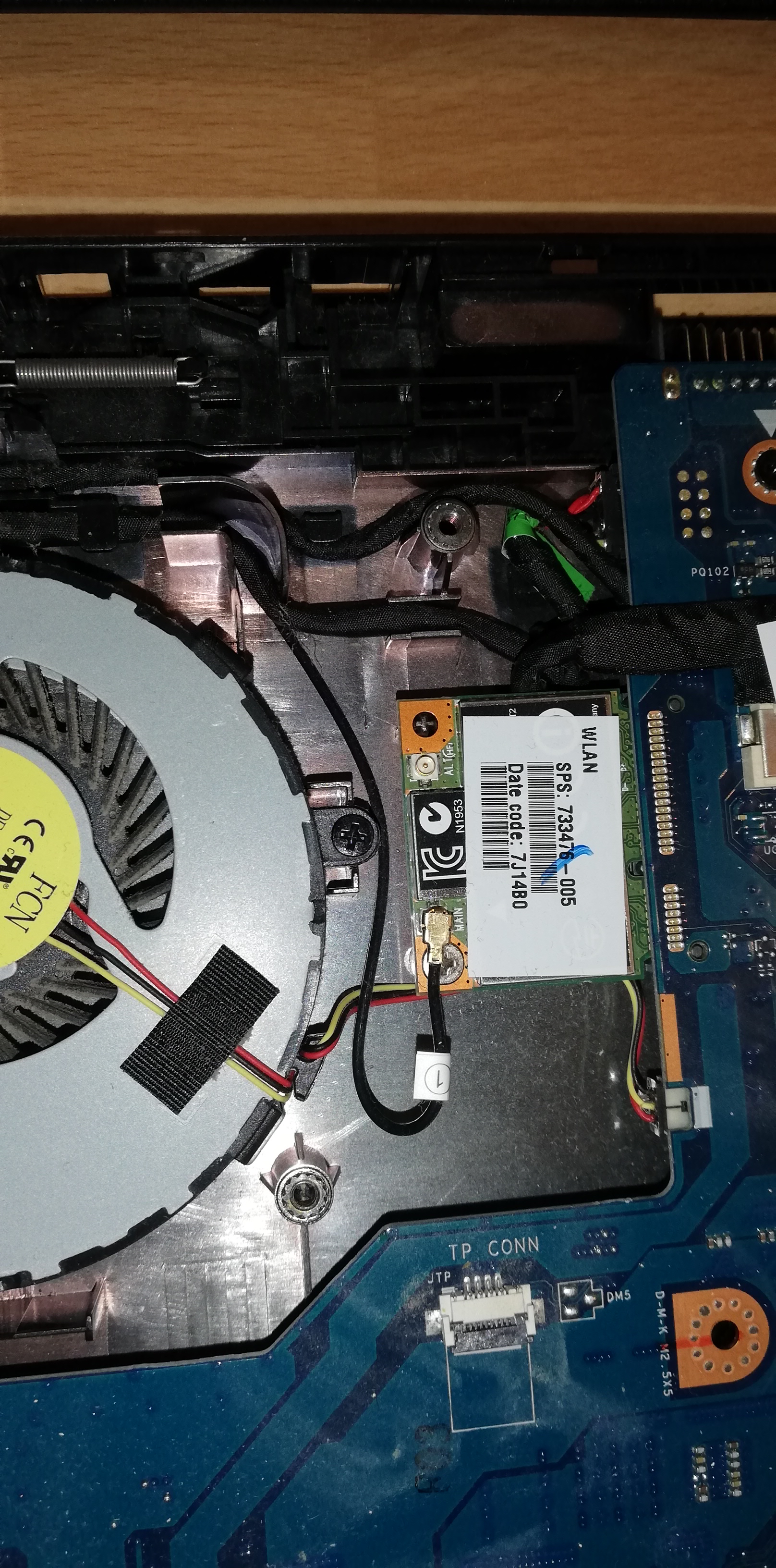

No dřív byl signál dobrý ale teď i když jsem v pokoji kde je router tak mám jen jednu čárku signál, našel jsem na netu že bývá špatný kontakt tak jsem se na to chtěl podívat ale drát tam drží na pevno tak tím to asi nebude. Asi zkusím koupit novou anténu.
anténu novou nekoupíš, je napevno přišroubována ve víku notebooku.
Pokud jsi myslel bezdrátovou miniPCI/PCIe kartu, tak možná zjistíš, že neznámé modely BIOS počítače blokuje. Navíc kartou to pravděpodobně nebude, spíše bych tipoval špatné ovladače (nepřeinstaloval jsi náhodou OS?)
Právě že neinstaloval, začalo to z ničeho nic. Jj myslel jsem tu wlan kartu.
Ci tam maju byt dve anteny, alebo staci jedna sa da zistit podla toho aka je tam WLAN karta. Nejake typove oznacenie by sa zislo. Existuje moznost, ze ti niekto ukradol jednu antenu.
Kdo by ji kradl?
Uz vo vyrobe, alebo v servise...
Poviem ti kolko tam ma byt anten ak napises typ wlan karty.
Je to ne té fotce co jsem dal k příspěvku. 733476-005. Ale dřív býval signál dobrej takže od výroby to nebude.
Pre kartu 733476-005 naozaj staci jedna antena. Ak mas jednu palicku signalu aj 1m od routra, tak sa nieco stalo s tym kablikom, alebo ovladacom. S tychto dvoch moznosti si vyber nejaku, ktora je pravdepodobnejsia. Ak mas plny pocet paliciek 1m od routra, tak sa zmenilo nieco v priestore kde prijimas signal.
Všude mám jen 1 čárku signálu, tak zkusím ty ovladače.
Tak ovladačema to není, tak to dám do servisu a je klid. Díky za ochotu.
pak bývá problém mechanický, rozedřený koax. kablík k anténě do víka, typicky u pantů.
