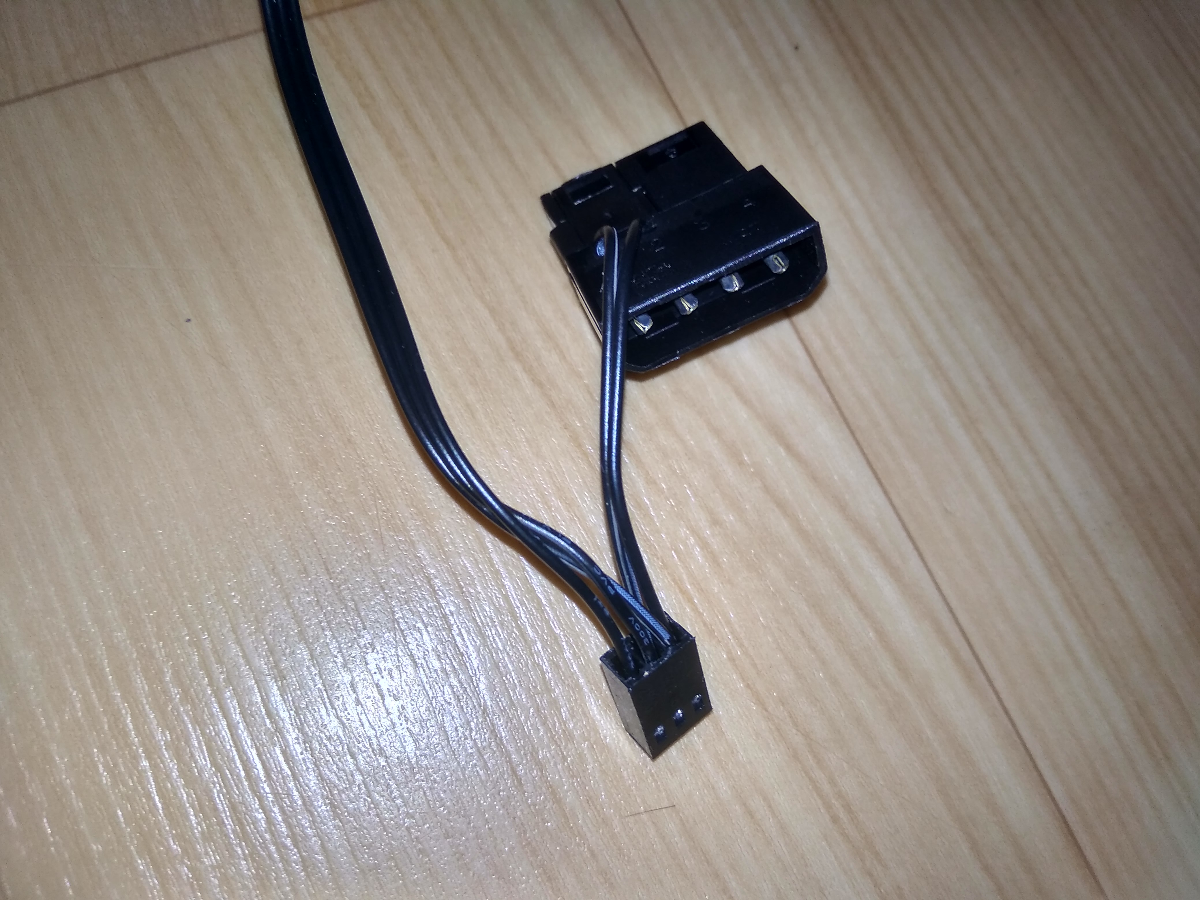

Ahoj zajtra chcem ten drat kupit na bocnej strane skrine kde je ukryta kabelaz som nasiel koncovku z…

Aha tak jde to připojit i na zdroj (ten široký) [molex-8.jpg]

Ahoj zajtra chcem ten drat kupit na bocnej strane skrine kde je ukryta kabelaz som nasiel koncovku z druheho ventilatora vyzera trosku inak ako koncovka pri prvom ventilatore co je zapojeny je tam dalsia cast co neviem na co je /v prilohe foto/ chcem sa len spytat ci ten "drat" co si mi dal link bude teda urcite dobry ? a ci teda staci ventilatory zapojit do rozdvojovacieho kabla a nasledne zapojit tam kde je momentalne zapojeny funkcny ventilator?
