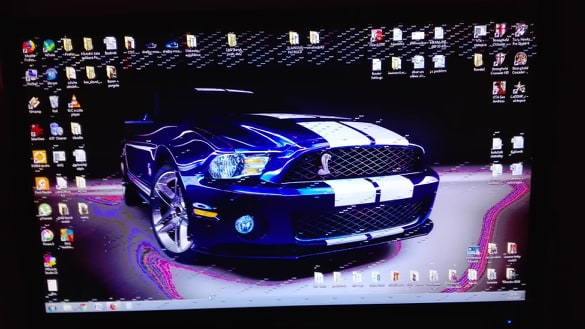

Již před týdnem mi z ničeho nic začaly skákat přes monitor pruhy. Po chvilce to přestalo a byl klid.

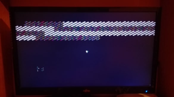

Dnes už je to intenzivní. Během dne se obraz zasekl, různé pruhy a hned to bylo pryč. Nyní už mě to nepustí nikam. Zapnu pc vše naběhne, jakmile něco začnu zmrzne to, problikává. Po pár minutách se vypne/zapne monitor hodí to hlášku žádný signál a pc se sám od sebe restartuje.
Nevím co s tím. Zda to jsou viry, či odešla grafická karta nebo něco jiného, vůbec se v pc nevyznám. Přikládám foto

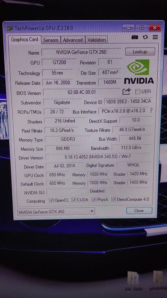

GPU-Z je malý a umí teplotu logovat do souboru.

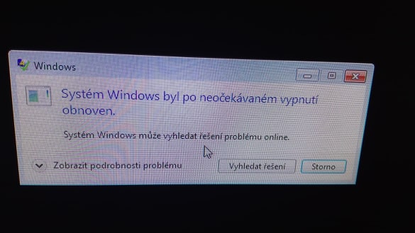

Zřejmě se už stalo. Zapnuto pc a jendou se hodí so opravy napíše to, že nelze opravit. Restartnu tak…

Ted už to nepíše vubec nic, zapne se to a sekne. Při tom jednom startu ,že se počítač snaží sám opra…

Když píše, že něco nejde opravit, třeba to něco není grafika.

Ty to vážně fotíš, to je síla. Ten program můžeš nechat běžet a teploty logovat do souboru, jestli s…

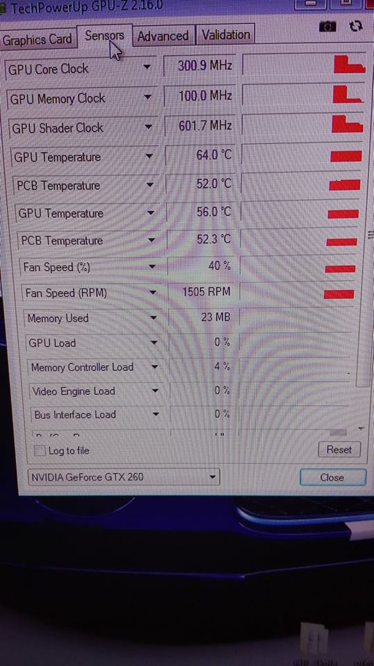

Ty teploty jsou bez zátěže grafiky? Jestli ano, je to fakt hodně, v zátěži ti teplota během pár vteř… poslední

Vše ukazuje na grafickou kartu, jak píše Wikan. Buď se přehřívá nebo odchází do křemíkového nebe. Určitě oddělej bočnici a zbav se prachu v žebrech chladiče. Druhou možností je zdroj nebo RAM, ale taky bych začal od grafiky.
Teploty zkontroluješ třeba programem Aida64 nebo Gpu-Z.

Zřejmě se už stalo. Zapnuto pc a jendou se hodí so opravy napíše to, že nelze opravit. Restartnu tak to naběhne v poho... hnedka vlnya během 2 minut sek a konec. Co tedy myslíte - grafické karta? Potřeboval bych spíše poradit, jak zachovat složky a soubory. Při výměně grafické karty vše zmizne nebo se jen vymění díl a pojede vše v pořádku?
Ted už to nepíše vubec nic, zapne se to a sekne. Při tom jednom startu ,že se počítač snaží sám opravit, že to muže trvat několik minut a že bude x krát restartován. Po nějaké době to napsalo, že to nelze samo opravit, zda chci něco odeslat Microsoftu. Tak jsem to odmáčkl a jel dál. Zálohvané ani ne, jde mi jen o fotky atd... nějaké hry, soubory mi jsou fuk. Doufám tedy, že výměnou zůstane vše na svém místě
Díky za tipy a rady. Zatím vše jede v pořádku i když jsme neudělal nic, jen vysál vnitřek, třeba si to sedlo. Dokud to jede jdu zálohovat co jde a předám to nějakému profíkovi. Pc už je zanesený, pomalý tak bude lepší ho rovnou přeinstalovat.
Ty teploty jsou bez zátěže grafiky? Jestli ano, je to fakt hodně, v zátěži ti teplota během pár vteřin vyleze o dost víc. ten PC je už dědeček.
