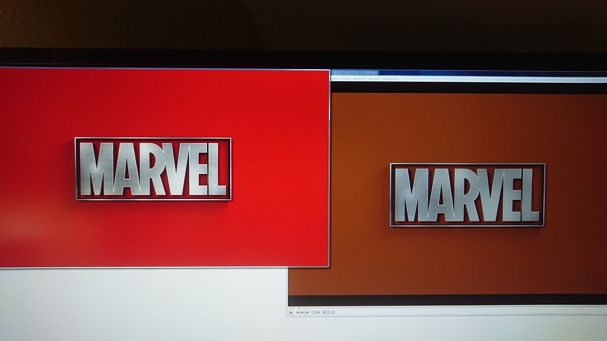

Mám takovy problem, vlevo je film ve 4K a v pravo ve full HD nevite cim to muze byt ze to 4k ma blbe barvy? kdyz si pustim film ve 4k je to vzdycky take tmavsi..

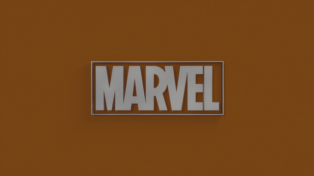

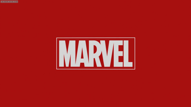

takhle, je to nejake svetle pritom to ma byt cervene
a ma to vypadat takhle... to svetle je ve 4K a cervene ve full HD
Ono to 4k video má rozšírený rozsah farieb a nie všetky prehrávače to vedia spracovať.
Mne napr podobné video vlc prehrá správne, ale mpc hc to zobrazí rovnako zle.
ešte na to môže mať vplyv nastavenie správy farieb vo windowse

Hele ty tomu nerozumíš, ale vysvětlím ti pár věcí:
- filmy mohou být odlišné , tedy mohou mít odlišná data (raw yuv, rgb atd) - (není napsáno, zda jde o stejná data)
- i pokud obrazová RAW data (výše) budou stejná, může mít film deklarován jiný gamut (sRGB, Rec. xxxx). Případně může být způsobeno, pokud enkodér například z 4K zdroje dělá fullhd a ignoruje specifikaci zdrojového prostoru NEBO nezapíše výstupní prostor (2 různé věci). Nebo jsou metadata smazána při repacku.
-jiný přehrávač (není jasné zda to přehráváš v stejném přehrávači) může mít jiné nastavení barev (například může mít některé z těchto věcí):
- prosté barevné efekty (zvýšení sytosti) zda to není zapnuté náhodou
- může ignorovat vstupní prostor z metadat
- může převádět vstupní obrazová data do jiného obrazového prostoru
- !!! Screenshot nemusí být průkazný. Protože Je zde další faktor (který může překvapit i ostříleného borce jako mě)
- Nastavení grafického driveru může vynucovat různé mapování výstupních úrovní (typicky 0-255 až 16-235). Lze to nastavit:
-Nechat na aplikaci (ano, pak je rozhodnutí delegováno na aplikaci)
-Ručně zvolený rozsah (0-255/16-235)
-Automaticky dle driveru
Dokonce tohle se ještě jedno NAVíc dá nastavit v další kroku - v rendereru: Pak je možné docílit i takovové hověziny, že si 2 krát ořežeš vstupní rozsah (přepaly a podpaly), nebo výstupní (místo nekontratní matlaniny 16-235 to bude ještě méně kontrastní například 24 - 225). Nebo kombinace obojího (tzn že to nejdřív zmršíš ořezáním vstupní úrovních "vypálením" a následně to zobrazíš na nekontrastní 16-235 roszah -- Výsledkem NENÍ původní obraz.).
Právě to pak může způsobit tolik možností:
screenshot neodpovídá reálnému výštupu (lze někdy poznat pokud dáš pauzu a krokuješ )
- špatné mapování úrovní : a) ořezaný vstupní nebo výstupní rozsah nebo obojí.
!!! Vůbec do toho nepletu ICC profily. To je zase nějaká zpatlanina
Bacha na místní kecaly, kteří tvrdí že 4K prostě ze své existence má jiný barevný rozsah. To je něco jako tvrdit, že 5.1 zvuk automaticky má lepší frekvenční rozsah. Může a nemusí mít. Nebo že za to může ICC profil (nevylučuji to, ale podíval bych se nejprve na skutečné příčiny) nebo Kodek sám o sobě. Nebo že za to může subsampling 4:2:2 atd.
Tedy: přehráváno stejným přehrávačem?
Dá se vyčmuchat, jak spolu souvisí oba filmy a jak byly odvozené?
Lahůdka:
Pokud uděláš screenshot obou různých přehrávačů, v závislosti na nastavení na jednom to můžeš mít zobrazeno před poslední korekcí a u druhého ne. takže pak v tom může být zmatek.
Dá to chvíli zabrat, nastavit sy přehrávač a systém, aby to dávalo konzistentní výsledky (stejný vzhled přehrávaného v ruznych playerech a i v režimu screenshotu)
