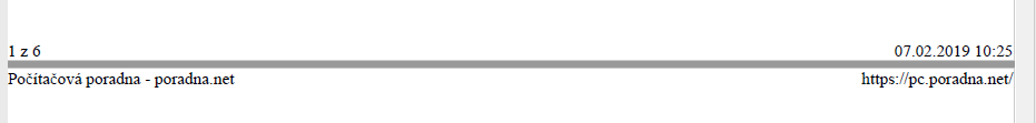

Používám virtuální tiskárnu PDFCreator. Při ukládání některých zdrojů se uloží i údaje, které ve zdroji nejsou - a já je tam nechci. Jde například o název souboru, datum, stránka. Jak se toho zbavit? Jde tuhle funkcionalitu v PDFCreator někde nějak nastavit? Nic podobného jsem tam nenašel.
Příklad
Dal jsem jakoby tisk indexu Poradny. Nechci tam žádné zobrazené údaje (stránka, datum, název, zdroj). Jde to nějak v PDF Creatoru zabezpečit? Nebo je nutný plnohodnotný PDF editor a v něm to prostě z uloženého souboru následně (a případně hromadně) vyházet?
Hodilo by se mi to například při vytváření plnohodnotného "helpu v *pdf" k programu, kde je vše jen v *chm či *html
Díky za případný tip
To ti tam pravdepodobne netlačí ten PDFcreator, ale prehliadač webstránky. Tlač z wordu tam asi nedopíše nič. Skontroluj si.
Ano, máš pravdu.
Teď jsem zkusil "vzhled stránky" ve Firefoxu, tam to jde odstranit (Záhlaví, zápatí) a tisk je pak čistý.
Díky, vyřešeno.
