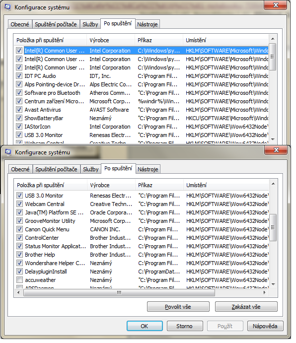

jeste jsem screenul po spusteni, je tam neco co by tam nemelo byt? dekuji

S klidem všechno, co se nespouští z C:\Windows\system… Zakázat všechno, co je v "ProgramFiles"…

psal jsem i s odkazy: adwcleaner, ms autoruns (ten má záložky "winlogon", scheduled taks"). tvůj ms…
lední brtník 18.02.2019 00:06
tvůj msconfig.exe neukazuje v pidiokénku celý příkaz. nech ho v pc dál ležet, je k ničemu. teprve z celé cesty k příkazu půjde dešifrovat co jsou ty položky zač.
odinstaluj avast, je to potenciálně škodlivý bezcenný odpad. teoreticky se to chování při zavření víka může týkat i jeho.
