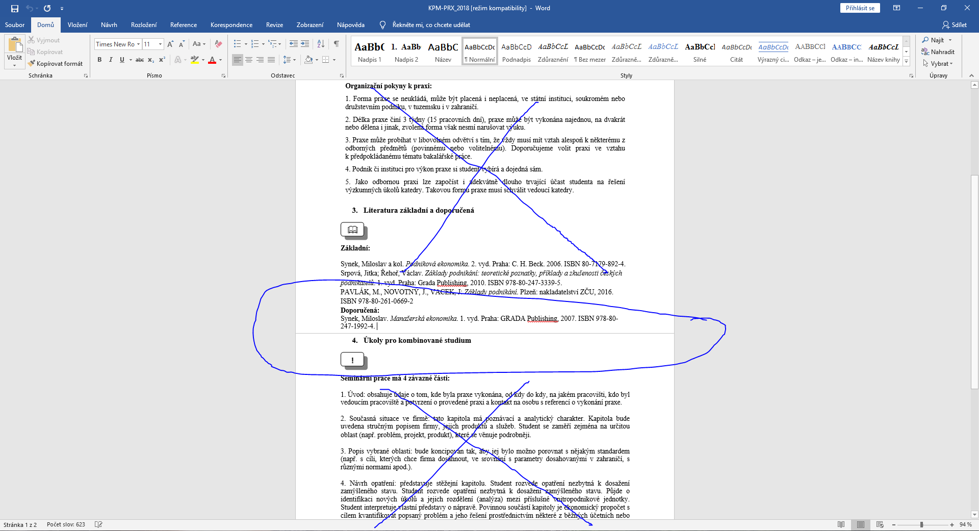

Dobrý den, dal jsem do Wordu vložit tabulku z Excelu a najednou se mi ten soubor zobrazuje takhle (viz příloha). Už jsem ho bohužel uložil, a tak to nejde vrátit zpět. Může mi někdo pomoct, jak to opravit? Takhle se mi zobrazují i ostatní soubory, které otevřu ve Wordu.
Umísti na tu čáru oddělující stránky kurzor myši, změní se na obdélník se dvěma šipkami a dvakrát klikni.
