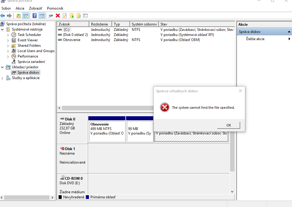

Vyměnit SATA kablík,zapojit do jiného SATA portu,zkusit ho připojit k jinému PC.
Sata Káblik je nový skusim do ineho portu.
To se zpravidla stava, kdyz byl disk zapojen na jiném OS jako Linux/Ubuntu.
Od kud ten HDD mas, to se stalo "JEN TAK" ?
* Jestli je ve formatu ext4, tak ho jen tak pod Windows neuvidis.
nie nie ten hdd bol pred tým v tom pc lenže ja som ho odpojil a dal som tam namiesto neho SSD lenže ten jue už plný a len som tam pripojil ten HDD aby sme sa chapaly. Pred tým tam bol W10
Když ho správa disků pořád neuvidí,zkus si stáhnout MiniTool Partition Wizard a kouknout na něj tam.Pak odstranit všechny oddíly,vytvořit nový a naformátovat.Data z něj máš doufám zálohovaná.Popis a návod zde.
data už ani neviem ake su tam už asi pol roka ho nepouživam.

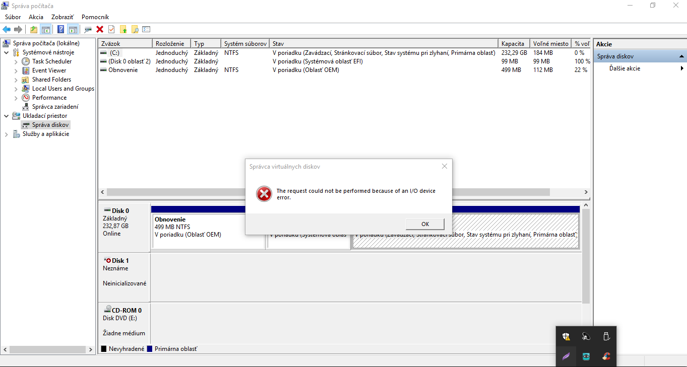

teras pre istotu dalšia chyba
použít libovolný bootovací nástroj = partition manager: gparted, nebo nějaký manager z různých "universal boot cd"
pod ním vytvořit mbr disk (nebo gpt nad 2tb) a vytvořit ntfs oddíl.
i/o device error? to může být příčina první chyby. možná kabel, možná vadný disk. ověření: https://crystalmark.info/en/software/crystaldiskinfo/
Zdravím ta problem s diskom je vyriešený kupil som druhý staré su už v Píp :D ale to je jedno teras by som sa kcel spítať ako premiestním súbory hry fotky atd na HDD a system nechám na SSD.
