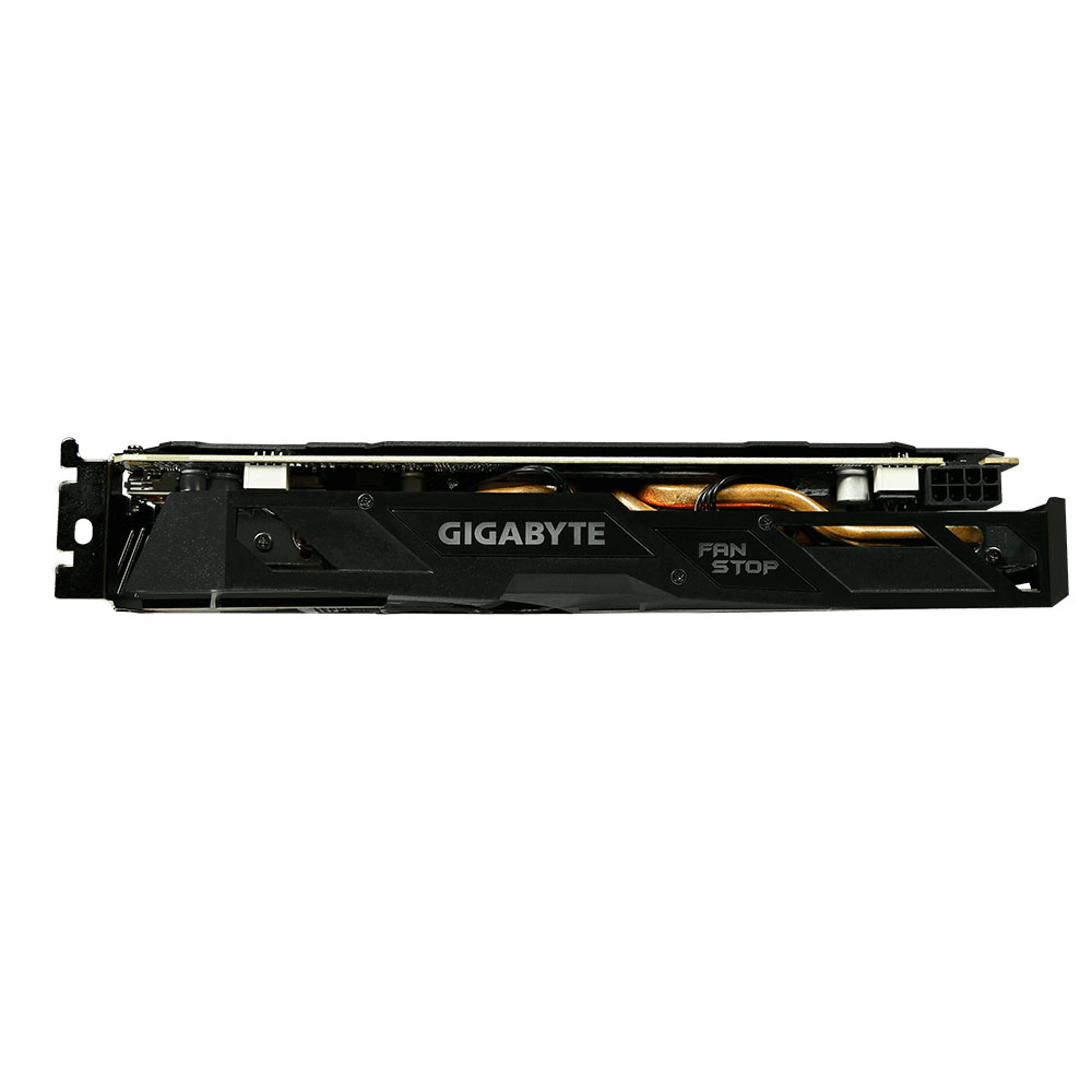

Ted k problemu - chtel jsem vymenit novou grafiku (GIGABYTE RX580 8gb) za starou (GAINWARD NVIDIA 1050TI). Postup byl následovný - ve spravci uloh jsem odinstaloval ovladace, pocitac vypl, starou grafiku vyndal, pridelal novou, a pri zapojeni HDMI do grafiky a následném spuštění se neobjevi obraz. Vubec. Grafika sviti, ventilatory se.toci.
V cem by prosím mohl byt problem?

Jak píše sambilionk. Zapoj přídavné napájení. Zcela určitě je potřeba.
Přídavný napájení zapojený máš u tý žravý 580?
Tak to se priznam vubec netusim. Stara byla proste pripojena na desce, tak sem ji vycvakl a dal tam tuhle. Jak to zjistim prosim? Nemam spis udelat foto desky zevnitr?
Tak to je ono musíš zapojit od zdroje do GPU...
Bude to znit divne, ale jsem fakt laik. Ta grafika nema zadnej konektor, kam bych moh pripojit neco ze zdroje. Nebo se to pripojuje na desku?
https://pcworld.cz/hardware/jak-do-pocitace-nainstalovat-grafickou-kartu-3-dil-48309
Ten 8 pin nemá ?
Tak to je pech, zadny kabel k tomu dodan nebyl? kazdopadne uz ji vidim, dekuju moc za upresneni, ale ten druhej konec pujde kam? Protože kabely ze zdroje jsou vevnitr. Nebo vede ten konkretni kabel ze zdroje, akorat je nezapojeny? Sestavu mi skladali pred rokem v czc, kabely v krabici od základní desky jsem takovy konektoe nenasel.
Uz jsem asi v obraze, unitr jsou nejake zamotane nevyuzite kabely a jeden z nich je i ten 8 pin..ted bude sranda to rozmotat a natahnout do grafiky.? Kazdopadne dekuju moc! Dam vedet, jak to dopadlo.
Kabel s konektorem je na zdroji 1x 6+2 pin někde stočenej asi,stačí najít a zapojit...

Uz to jde, clovek se furt uci. Dekuju moc za pomoc, hezkej zbytek vecera přeju.
