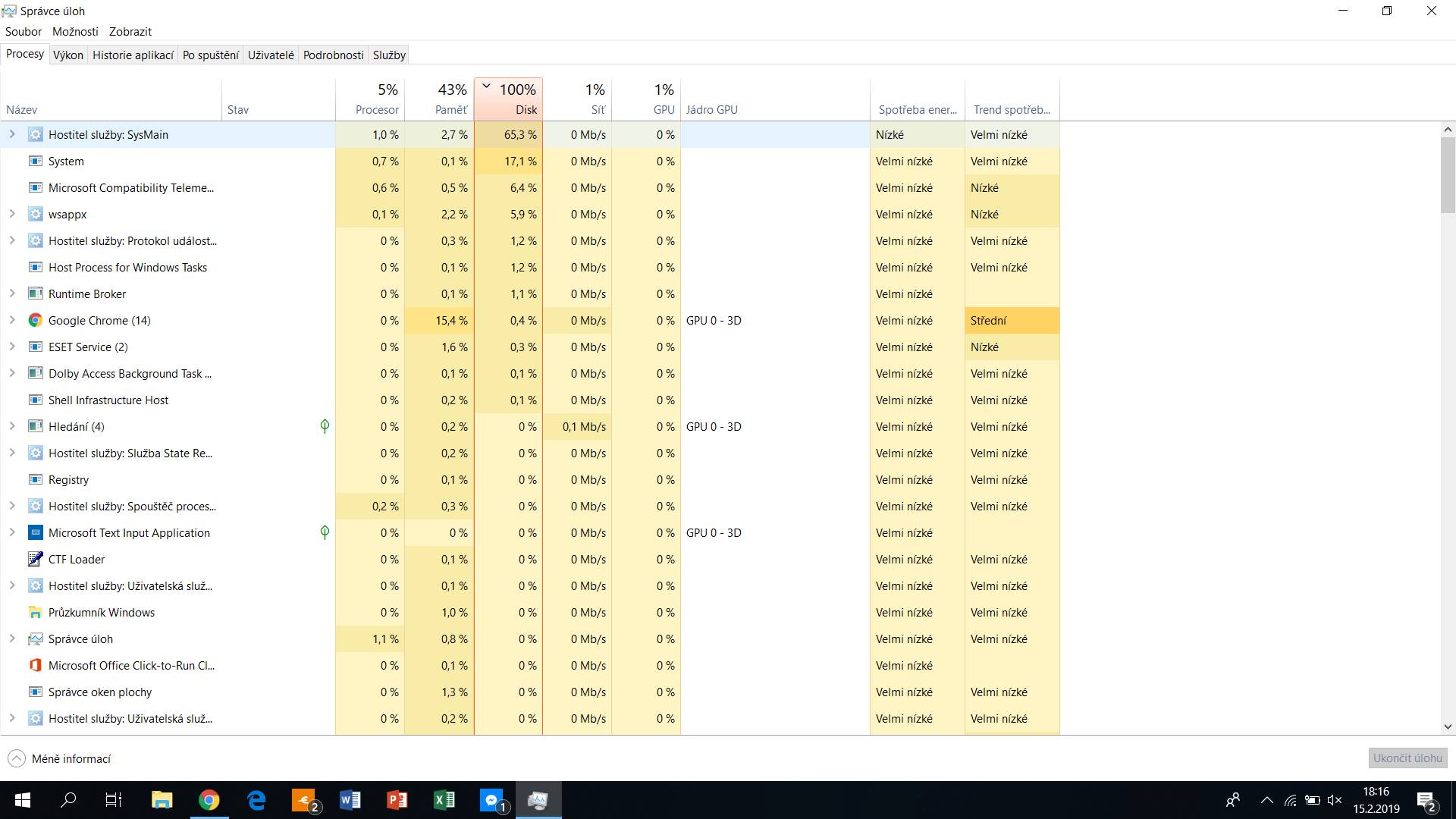

Pozri cez monitor prostriedkov alebo cez Proces Explorer co to vytazuje ten disk konkretne.

Možná se to po nějakém update zlepší. Je to přejmenovaný Superfetch, dá se zakázat.

mrchosoft je dlouhá léta retardován.
nejdřív ukazoval v procentech zabranou paměť ram, protože jeho blbečci zaměstnanci nikdy nebyli v obchodě a nevěděli, že paměť se nekupuje na procenta, ale na gigabajty.
jeho dlouholetým novým vynálezem je rychlost disku v procentech. takže až tě zastaví orgán, že jsi v autě porušil značku, můžeš se zkusit bránit tím, že podle mrchosoftu jsi jel na 100%. sice nevíš jakou rychlostí, ale bylo to 100% z něčeho.
asi opět neuspěješ a budou se ti smát i malé děti.
no a teď k tomu, proč stejné hovadiny zobrazují windows: protože se z nich čím dál víc blbne? protože zblblý uživatel se už radši na nic neptá? jiný důvod této schválnosti mě nenapadá.
tak až budeš vědět, kolik megabyte za sekundu je ve tvém pc těch "100%", pak dej vědět.
a ještě jedna technická:
ptáš se na vytěžující proces už tak špatně fungujících windows, ale do toho si pustíš sračku od esetu. pak se div vytížení disku.
ani únorový tazatel, ani ty teď netušíte, jakou verzi čehosi od esetu máte vůbec nainstalovanou a co tedy může brzdit diskové operace.
tazatel se taky nezmínil, jestli mu ten krám kvůli malé ram třeba neswapuje, což je dost zásadní.
nebo jestli nemá krám s atomem, který je rád že stíhá běžný chod windows - ne ještě zhoršované zbytečnými hrátkami s kompresí volné paměti, viz výše zmíněný "superfetch". a do toho se opět může montovat antivir.
ostatně tazatel tehdy ani nedokázal vypsat, které procesy mu zabírají 45% paměti. zato měřit rychlost disku v %, to je výkon hodný hrdiny ze čtyřlístku.
že ty máš cosi od esetu ještě neznamená, že ostatní mají stejný hw a sw.
Ide o System Idle Process - Interný proces nečinnosti v systéme Windows.
Stopni (disable) v Services: Windows Management Instrumentation (WmiPrvSE.exe). Reštart PC.
v msconfig.exe vypni všetko nepotrebné z vecí, ktoré sa načítajú po reštarte do RAM a bežia na pozadí. (samozrejme nie služby od MS, lebo sa v nich nevyznáš a nemusel by ti naskočiť OS po reštarte).
Odinštaluj Eset v Núdzovom režime ich uninstaller nástrojom; https://support.eset.com/kb2289/, vyraz Chrome, prejdi na Firefox od Mozilla.
Ak máš zahltenú pamäť, občas ju prečisti:
%windir%\SysWOW64\rundll32.exe advapi32.dll,ProcessIdleTasks
Vytvori si na ploche zástupcu, okopči text, ikonu zátupcu si zvoľ podľa svojho vkusu.
100% zatížení disku bylo pro mě starší. Vytáhl jsem všechny triky, které mohu z internetu. Ale věřte mi, že se vám nic neděje.
Používám Lenovo G5080 s Intel-i5200, 12GB RAM, 500GB HDD a mám pracovní zátěž hlavně chrom. 10 chromových záložek a 5-7 GB mé paměti RAM bylo zahříváno. Dokonce i normální použití, zatížení disku bylo téměř 99%.
Při nějakém kopání jsem zjistil, že SSD dokáže udělat kouzlo a koupil jsem od Amazonu Samsung Evo 860 250GB SSD a nahradil ho mé DVD writer. Instalace operačního systému na jednotku SSD při odstraňování operačního systému z pevného disku. Bingo! Otevírací doba Windows byla pouze 6 sekund. A zatížení disku dosud nedosáhlo ani 70%. Takže SSD je jediná věc, která vám může vyhovět.
