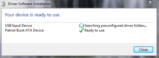

Ahoj. Zakoupil jsem si patriot-burst-ssd-120gb-d5099785.htm a chci si nainstalovat čistý os na ssd a dosavadní hdd používat na fotky atd. Zatím je na hdd OS. Připojil jsem si SSD do pc, zapnu a najedu na plochu a začal se instalovat viz obrázek. Točí se to ale takto už 10 minut a v tento počítač ho nevidím. Co dělám špatně? V návodu bylo jen to, že ho mám připojit a v biosu zajistit, aby byl čitelný, ale to jaksi nevím jak. Prosím o radu. Děkujuuuu
Vypni to, vyndej HD, nech tam jenom SSD, ujisti se, že ho BIOS vidí a instaluj.

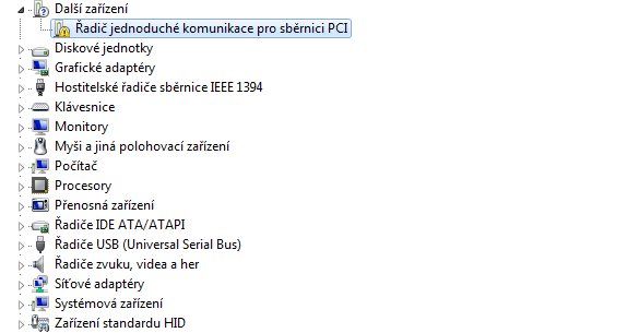

Neskutečná rychlost oproti starému HDD. Děkuju za radu. Mohu ještě dotaz? Chybí mi poslední ovladač a nevím jaký hledat. Chipset a další mám komplet, ale tohle úplně ne no
Ovladače musíš hledat u výrobce notebooku/motherboardu. Může být "skrytý" pod jiným názvem.
https://www.asus.com/us/Motherboards/P8H67M_LE/HelpDesk_Download/
Nevím jaký ale
Máš nějaký problém? Můžeš ho odebrat a dát vyhledat změny nebo nedělat nic.

K čemu to vlastně slouží? Omlouvám se, ale jsem prostě běžný uživatel. Vždy jste mi pomohl, jsem rád, že Vás tu vidím.
Chci aby to makalo jak má.
Klikni a čti. Jestli nemáš žádný problém, řešit to nemusíš. Tím odebráním a vyhledáním nového hw nic nezkazíš.
Je to dle netu něco, co slouží ke vzdálené správě PC? V tom případě mě to nezajíma, toto nevyužiju.
varianta 3: https://it.cestuji.info/ovladace.php
je to tzv. "intel me", čili zakázat, není to doma k ničemu.
