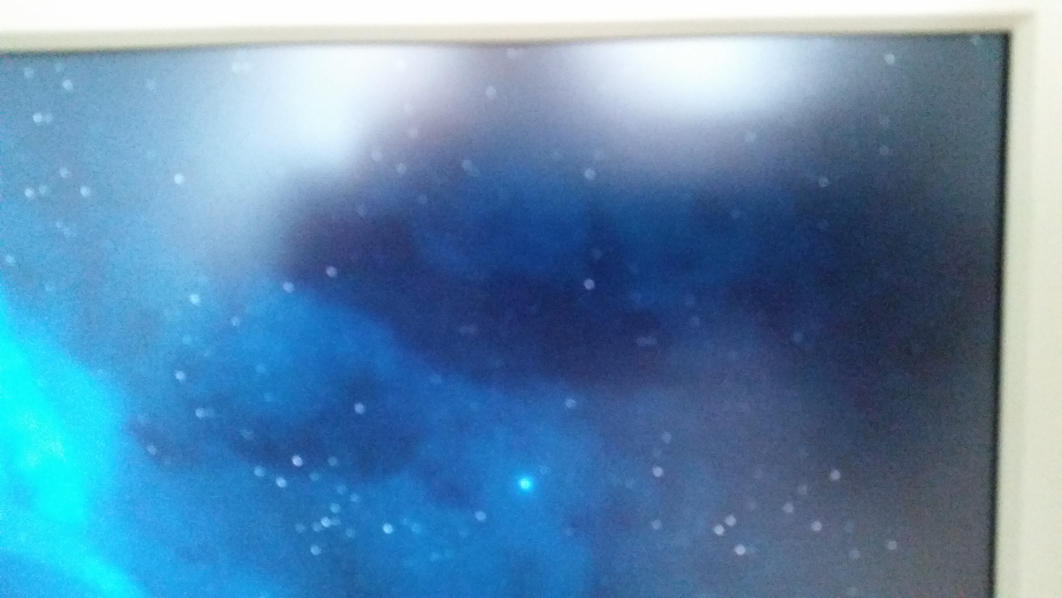

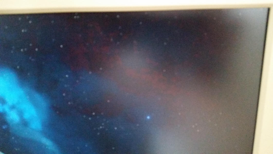

Ahoj,
dole dve fotky monitoru.
Na SPRAVNE je plocha takova do modra, na SPATNE jsou tam videt takove cervene mapy. Vim, ze fotky moc povedene nejsou, ale myslim, ze je videt, ze to je divny. Takhle je to po cele obrazovce a kdyz bych vlezl do nejakeho menu, ktere je klasicky takove sede, tak bude naruzovele. Kdyz treba pustim video, tak je na nem videt, ze to neni 24bit, ale proste cast barev chybi, jako kdyby barvy nemely po 8bitech, ale kazda treba jenom 5bitu.
Kdyz necham monitor zapnuty aspon 1,5 hodiny, klidne jsem nechaval celou obrazovku cerny sporic, ale proste zapnuty monitor, tak ok. Asi se to za tu doby nahreje a najednou jsou barvy v poradku, takhle to bylo celych 5 dni, co jsem ted byl na chalupe.
Problem je urcite v postarsim LCD monitoru jeste se zarivkovym podsvetlenim. Staci monitor vypnout na 5 minut a je to tam znovu a zase je treba tak tu hodinu a neco cekat. Kdyz monitor jen vypnu a do priblizne 1 minuty zapnu, tak se nestane nic a barvy jsou OK. Mohlo by to byt take kabelem, ale to netusim, rekl bych, ze nebude, nemel jsem kabel na zkousku. Monitor byl letos pres zimu prvnim rokem na chalupe a protoze tam nikdo mesic nebyl, tak jsem ho zabalil do deky a do igelitu, pod deku pridal silikonove kulicky proti vlhkosti a kdyz jsem prijel, tak jsem ho nechal po spusteni topeni radeji 8 hodin bez zapnuti, ale predpokladam, ze asi stejne navlhnul a neco v nem odeslo.
Otazka je, jestli by to nekdo dokazal identifikovat, abych vedel, jestli se vubec pokouset o opravu nebo ho odepsat?

Monitor jsem nahral na slunicku, tri dny OK a pak znovu to same viz. fotky. Tak jsem ho dnes dopoled…

Je to stejnak divny, dneska se hral na slunicku 3 hodiny rano, potom odpoledne fungoval OK, ted vecer jsem prisel, zapnul PC a monitor zase ta vada, stacilo 15 minut a uz je to OK. Je to proste zahada, co se mu tam vevnitr muze dit. :-/
Ten monitor stale pouzivam, v lete jsem ho nahrival na Slunci, ted zase u kamen.
Ale dosel jsem jeste k jednomu poznani, normalne pouzivam monitor s jasem na 0. To samozrejme neznamena, ze by podsvetlovaci trubice prestala svitit, ale ze sviti nejmene co umi, to jest stale sviti dost dobre, aby se na monitor dalo pekne koukat, ale nesviti uplne na plno. Kdyz po spusteni monitoru a divnych barvach dam jas na 100, tak se barvy spravi mnohem drive nez kdyz necham jas na te 0. Ve vysledku staci zapnout monitor, zvysit jas na 100 a nechat ho tak 15 minut a pak je zcela OK, dokud ho na nejakou dobu zase nevypnu.
Mne to takhle uplne staci a dokud to neodejde uplne, tak si ho necham, ale furt mi vrta hlavou, kde je chyba, co muze takove chovani zpusobovat?
