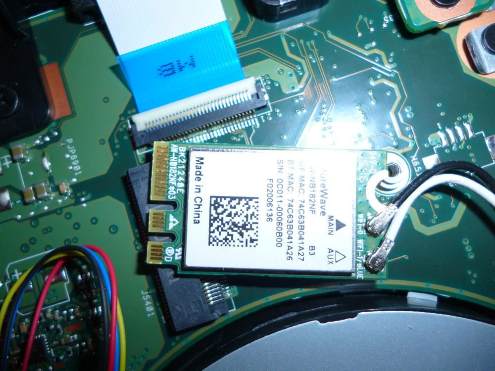

dobrý den,zakoupil jsem notebook z druhé ruky ještě dva měsíce v záruce
ASUS F756UX-T4035T
ale WIFI nezobrazuje 5g sítě.Pokud modul 5g nemá je možné do tohoto notebooku dát modul wifi který má 5g???děkuji za radu JARA

mám tam tento qualcomm atheros ar956x wireless

Qualcomm Atheros AR956x Wireless Network,čím bych ji mohl nahradit aby tam šlo i 5G ??

toto tam mám

Info o karte: https://wikidevi.com/wiki/AzureWave_AW-NB182NF

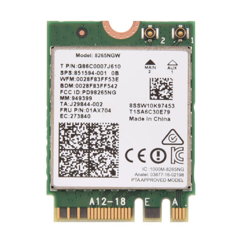

MOHU NAHRADIT TÍMTO????

Plati to co jsem napsal hned v prvnim prispevku.

takže chápu to dobře že kdybych to zaměnil za model od intelu 8265NGW tak to nepůjde??Jara

tezko rict, nikdo nejspis nevi co ma tenhle konkretni Asus ve whitelistu/a jestli ma/nema tohle omez…

MODUL jsem již objednal a vyzkouším.Dám vědět.BUD A NEBO .Všem moc děkuji JARA poslední

5Ghz modul nema, dle foto vnitrku tam je nad ventilatorem miniPCIe karticka = ciste teoreticky jde vymenit za jinou ktera by 5GHz umela jde. Ale to neni tak jednoduche - vyrobce ma obvykle v biosu nahrany whitelist povolenych karet, a jine v danem notebooku proste nefunguji, byt fyzicky jim v tom nic nebrani. Hledat to za vas nebudu, google je vas pritel - prolezte si tematicke fora, hledejte kdo to s jakou a jak rozchodil, jestli je nejaky upraveny bios s kterym funguje "vse" - pokud vam ta 5GHz wifi za to stoji.
