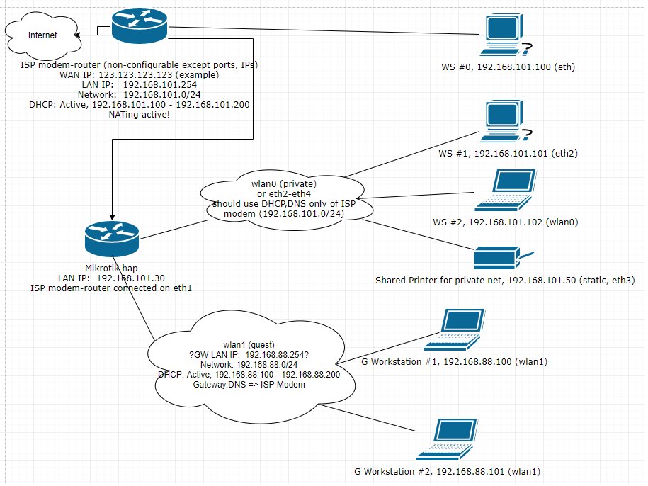

Nieco ako je tu na obrazku, z ISP je vstup do MKT na et1, odkial ma pridelene IP z rozsahu routra ISP . . .

Ve světle tvé poněkud podivné konfigurace: můžeš napsat, jaký máš plán, čeho chceš s tím MKT dosáhnout? Navrhneme ti správnou konfiguraci.

Povodny zamer bol zriadit wifi, a ked uz, tak na internom rozsahu (10.6.x.x), plus 2 porty v tom istom rozsahu. A pre navstevy zadefinovat zvysne 2 porty plus virtual Wifi ap na inej sieti (192.168.X.X)
Ak by som netrval na pokracovani internej siete, ale zadal si pre seba 192.168.1.X, a pre navstevy napr. 192.168.88.X, to mi fungovalo, ale neuspokojilo :-(
