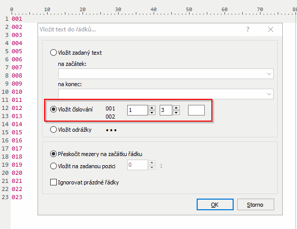

V PSPadu je to jednoduche:
Alt+I (vlozit text do radku), vyberes si cislovani, nastavis pocet cislic a jednoduse vlozis na zacatek kazdeho radku

Je tam možnost automatického přírůstku
Ano, to jsem viděl, ale nepřišel jsem na to, jak to uplatnit tak, aby to splňovalo ten jeho požadavek.
Příklad: mám text-001-něco, do toho se dá vložit to číslování na určitou pozici,
ale zároveň to odsune stávající text. Takže výsledek pak bude text-001001-něco, text-002001-něco.
Nejprve oznacim sloupec a vymazu, co tam nepatri, nasledne tam vlozim cislovani
Pro snadnejsi oznacovani sloupce jde pouzit F8 na zacatku a F8 na konci s tím, že před tím prepnu sloupcový blok (jde to i po oznaceni)

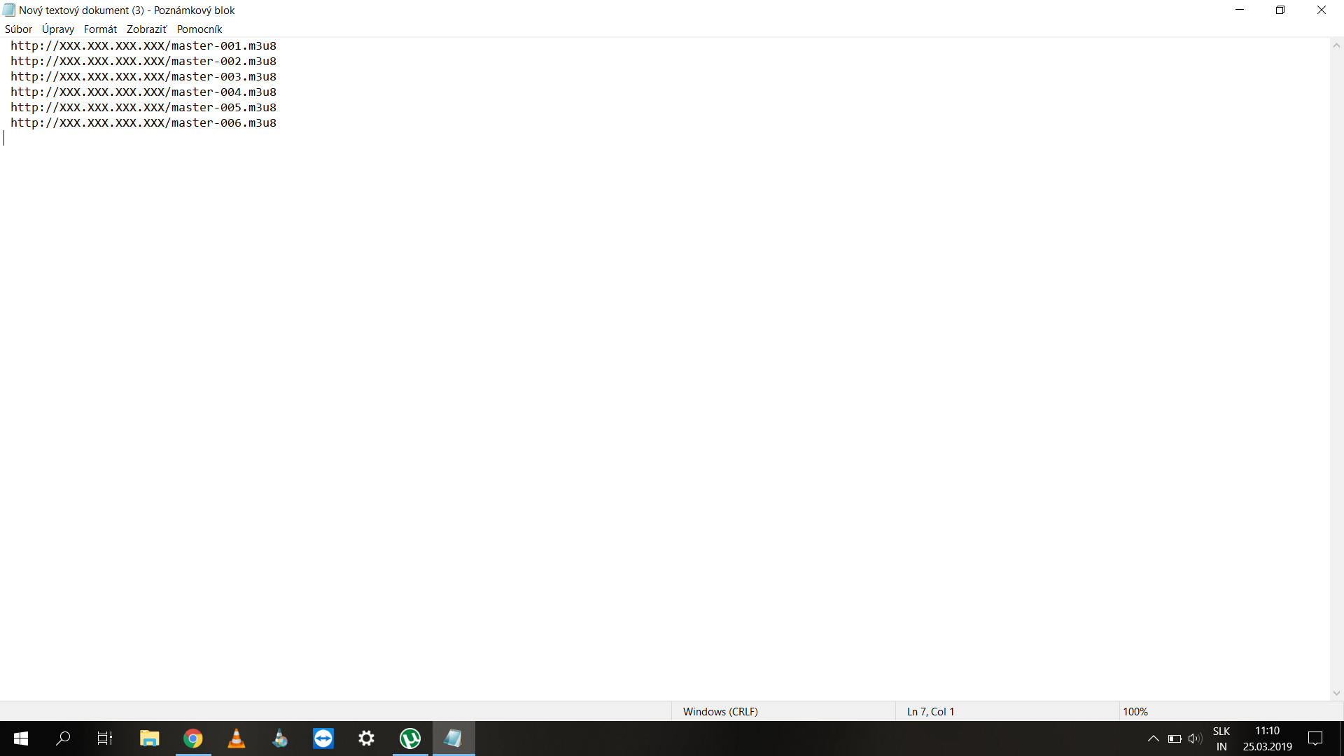

chcem aby txt subor vyzeral takto a potom ho ulozit do .m3u
Já rozumím, jak chceš, aby soubor vypadal. Protože nejsi schopný pochopit text a soubor poslat (už jsi ho mohl mít upravený), tak si to musíš upravit sám. Návodů tu máš dost.
Jan Fiala, stiahol som si PSPad(ste autor),ktory mi pomohol v inom. vlozit script, ulozit vo vbs a nasledne m3u. na notepad++ mi to nefungovalo. takze vdaka.
