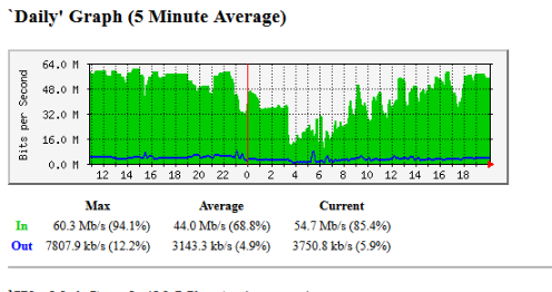

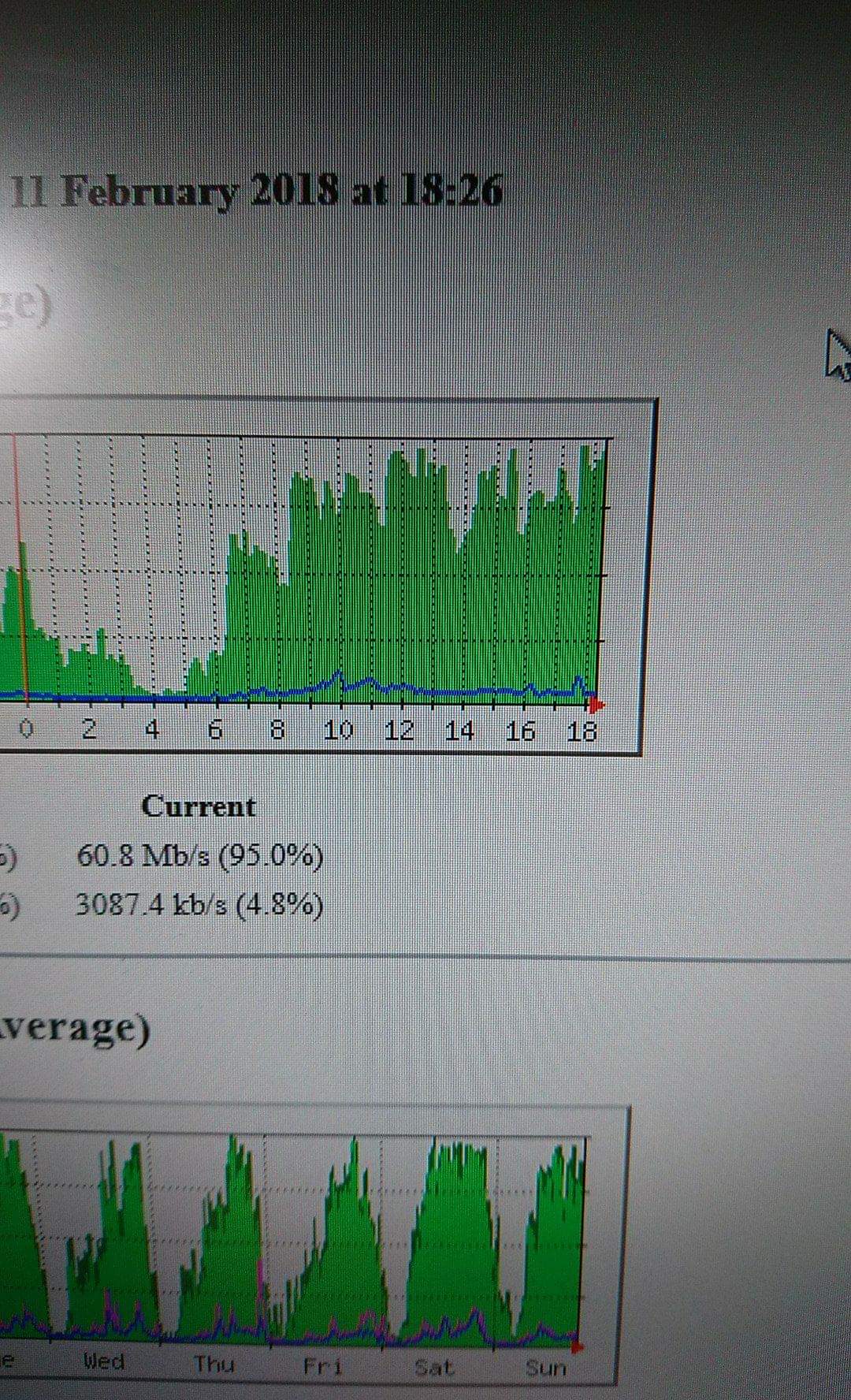

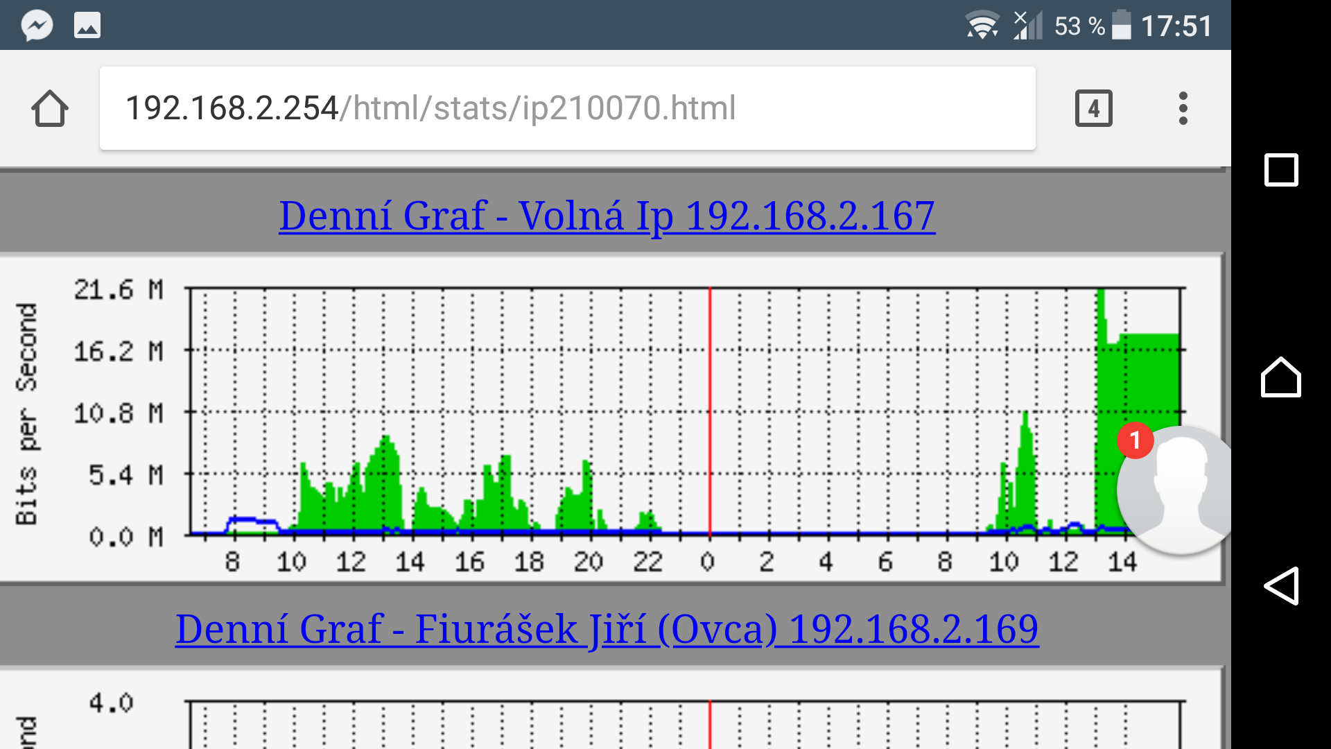

fleg 26.03.2019 18:19
fleg
Našel jsem nějaké screeny těch grafů, nevím, jestli něco takového ten microtik dokáže. Není to samoz…
Swenky 26.03.2019 18:55
Swenky
Samozrejme...klasicky mrtg graf rozhrania. poslední
