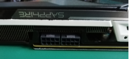

Mimo vlakno : Ten tvuj zdroj ma kolik W ? Nebo nejsilnejsi co mas k dispozici. Maji hlavne 2x8 PIN pro grafiku ?
Zdroj Enermax Modu82+ II 525W ,ten je ok 2x8 pin ,jako je "starej" ale kupoval jsem ho v takový luxusnější sestavě DDR2 ještě co si postavili do kanclu a jel minimálně údajně,u mě jede ca 4 roky....

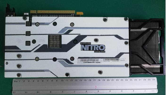

525W ? Myslis ze by utahla AMD Fury ? (320W v plné zatezi)
To asi jo teď sem jel na tý GTX770 a ta žrala možná ještě víc co jsem koukal...
A vleze ti do bedny ? (Sapphire AMD@Fury hlinikova verze).
[Napajeci PINs]:

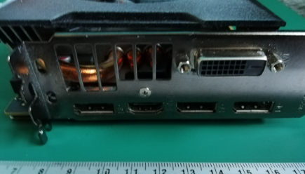

[Video Porty]
* U této verze NITRO, nejde pri zatezi ani slyset, o chlazeni se stara "Dual ball bearing" fans.
