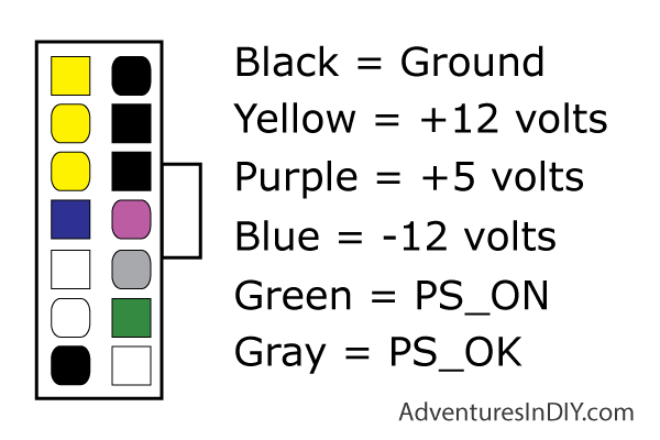

14 pinový.. to nie je štandard, ale značková sranda Lenovko alebo tak... Máte nápady kde by mohla…
sakraforte 04.04.2019 17:31
sakraforte
Přesně tak lenovo 50h-50
Gargonesar 04.04.2019 17:40
Gargonesar
Lenovo to má trochu jinak ?
Gargonesar 04.04.2019 17:41
Gargonesar
nejaký fortron ? hľadaj podľa modelu čína , alebo oslov sk
sakraforte 04.04.2019 17:47
sakraforte
Toto rozhodně není standart
