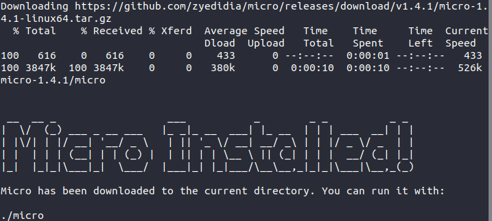

Také te zdravim.
- Otevri 'terminal' a nasledovne zadej / okopiruj nasledujici prikaz :
sudo curl https://getmic.ro | bash
* Nejdrive identifikuje jakou pouzivas platformu a nasledovne jiz sam stahne (z github) a nainstaluje vse potrebné. Nejsem si jisty, ale mozna bude zapotreby mit nainstalovany "git-core", jestli ano, tak ho jen doinstaluj s :
sudo apt-get install git-core
- Jestli vse probehne v poradku, tak by jsi mel na konci videt asi v "ASCII" : Micro Installed! :
- Na konci pak najdes napsané, ze pro spusteni mas pouzit './micro' , kde kdyz vepsat kod do souboru napises (kuprikladu) jen:
*Ale to ti zrejme snad psat ani nemusium, jak ho pouzivat budes vedet lip jak ja
sudo ./micro muj_soubor.cli
To ti nereknu priteli protoze ho nepouzivam, ale jestli nezadas cilovou slozku tak ano. Pro vice zakladnich informaci a navodu muzes vlozit prikaz pro "otereni manualu" :
man ./micro
* Nasledovne "h" a pak uz jen "enter" na posouvani stranky napovedy, jsou tam popsané vse zakladni funkce (make, build) a vlastnosti, treba jak zvolit kam soubor instalovat a podobne
TiP ~ Zde jsem ti neco nasel, snad pomuze : https://micro-editor.github.io/
- Nastaveni : Vytvoreni projektu, cesta slozek
- Mozné prikazy /Commands
- Klavesové zkratky : Keybindings

Děkuji, nainstalováno. Je potřeba v Debian-u ještě doinstalovat curl.
Dívam se, že se vytvořil pouze jeden soubor a to v místě, ze kterého se instalace zavolala. Může to někdo potvrdit?
Díky
