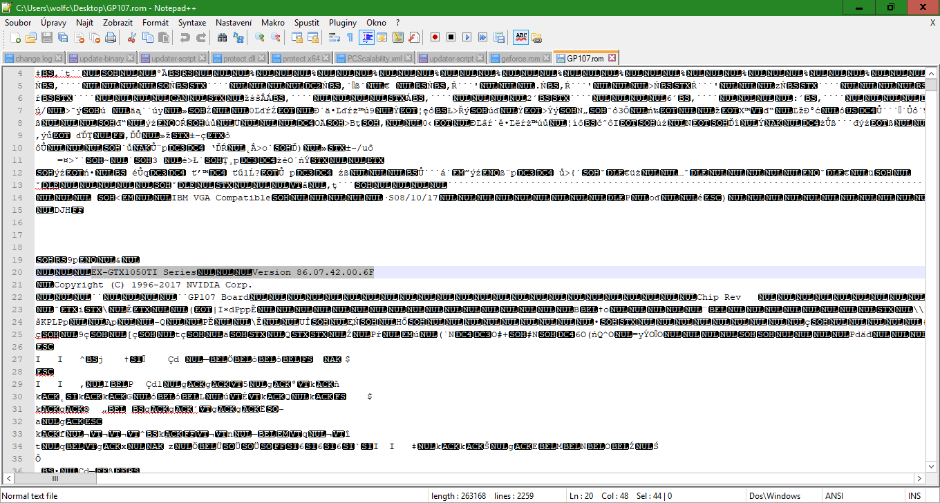

- Proc ten [.ROM] otviras proboha v Notepadu ? ::) * Custom/vlastni [.ROM] se upravuji pomoci ruzny…
* Custom/vlastni [.ROM] se upravuji pomoci ruznych "tweaking" nastroju. Ale i tak jsou exlusivne urceny zkusenejsim uzivatelum kteri vedi co delaji a vi co které hodnoty znamenaji, jak se vypocitavaji vysledne hodnoty, znaji dusledky..

Ten rom jsem otevřel v notepadu aby bylo vydět že ten bios má stejný název jako náepka která je na GK
