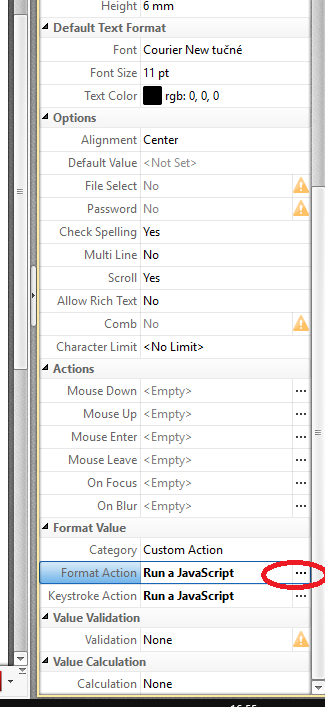

Prostě se musí nějak v JavaScriptu upravit vlastnosti (a formát) editačního pole, ten tvůj kód netuším, jak tam narvat.
Po kliknutí na ... u Format Action se objeví okno, kam se zadává text JavaScripu (jak mám nahoře)
