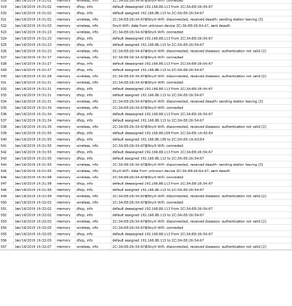

Dobrý den, v poslední době mě zlobí připojení wi-fi přes router Mikrotik, reboot nepomáhá. Na jiném routeru to nedělá, dříve fungoval bezproblémově.
Chová se tak, že se například na telefonu připojím na wi-fi, za pár vteřin mě to odpojí, a pořád dokola, dělá to na všech zařízeních, ať se jedná o notebook, mobil nebo tablet.
Přikládám log z routeru a stránku kde se to řešilo. Nezdá se mi ale že je to už léta nevyřešené.
Děkuji za případnou radu.
(Datum tam je leden, je to jen špatně nastavená měsíc, je to včerejší log).

Tady řeší něco podobného, prý pomohl zvýšit lease time u DHCP serveru.
karel 17.04.2019 13:50
Zvedl jsem ho z 10 na 30 minut, po půl hodině se problém vrátil, možná náhoda, zvednul jsem ho na ma…

To vyzera ako keby si to mal hodne zarusene. Vyskusaj to preladit na iny kanal.

Keďže presné nastavenie mikrotiku nepoznáme...môžeme špekulovať... authentication not valid sa v lo… poslední
pme 17.04.2019 20:40
pme
authentication not valid sa v logu vyskytuje dosť často si myslím...
