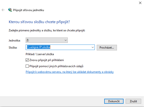

mám veřejnou IP a chci si nasdílet HDD ven do internetu, abych na jiným PC v jiný síti mohl jen připojit síťovou jednotku, zadat veřejnou IP a připojit se k disku. Chci se hned na začátek zeptat. Je toto možné, udělat to takhle jednoduše nebo se musí jít složitější cestou?
Koukal jsem se, že je nutné v routeru nastavit přesměrování portů, aby pak bylo možné se na počítač s diskem zvenku připojit. To jsem vše udělal, ale vždy to bylo neúspěšně.
Prosím tedy o radu, jak bych to mohl zrealizovat. Děkuji
[86706-vystrizek-png]
Mohl by ses rozepsat. Např. které porty jsi přesměroval a kam jsi je přesměroval.

Už přesně nevím, vrátil jsem to do původního stavu, ale na veřejný port jsem port z rozsahu soukromý…

Nemám odzkoušeno, volil jsem raději FTP. U samby by to mělo být 445 TCP a 139 TCP.

Takže nastavit vnitřní i veřejnou na port 445 nebo 139?

Port 445 přesměruješ na port 445 na serveru. To samé u portu 139. Oba jsou TCP.

Nejde to, pořád stejné

Tak jsem to nakonec zkusil přes FTP, k souborům se dostanu přes prohlížeč, ale přes Windows Explorer…

Už přesně nevím, vrátil jsem to do původního stavu, ale na veřejný port jsem port z rozsahu soukromých a na vnitřní jsem jednou dal rozsah 0-1023 a podruhé všechny a ani jedou nic nefungovalo.
Tak jsem to nakonec zkusil přes FTP, k souborům se dostanu přes prohlížeč, ale přes Windows Explorer mi to hodí chybu 200 type set to a 227 entering passive mode. Jinak když se připojím třeba přes WinSCP, tam soubory mohu číst, ale nemůžu je měnit a zapisovat. Zjistil jsem, že mám zavřený port 20 a otevřený je jen 21. Zkoušel jsem si hrát v routeru s port forwardingem, ale nic.
