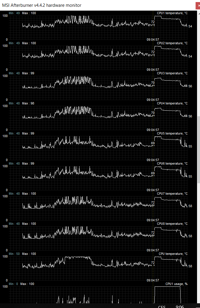

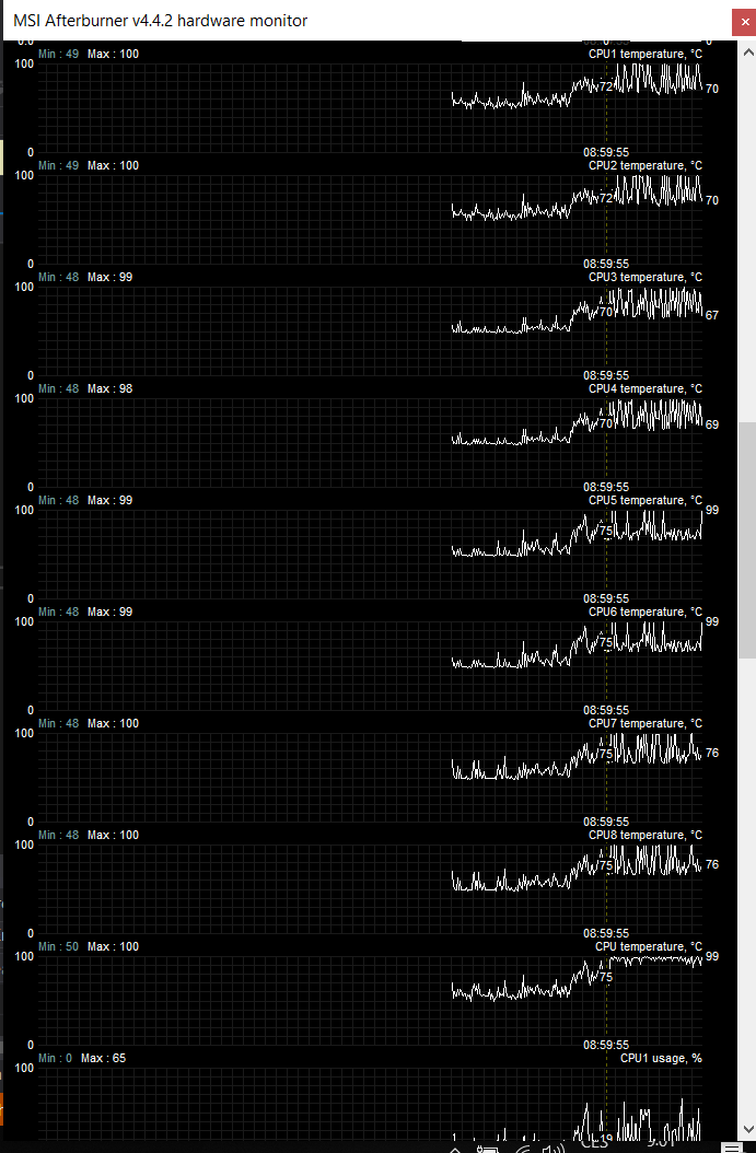

Testoval jsem teď CPU. Nejdříve jednovláknově a pak všech 8 virtuálních jader. A zjistil jsem zajímavou věc. Když program běžel v jednom threadu, tak mi program ukazoval teplotu CPU jako celku právě těch 90-100°C, ale pro konrétní jádra se teploty pohybovali mezi 70-100.
Pak jsem to spustil paralelně a a po pár vteřinách všechny teploty jader i celého CPU klesly k 80.
Asi je to způsobené tím, že program zobrazuje teplotu CPU jako maximální teplotu ze všech jader.
VIZ příloha - předposlední kolonka představuje teplotu celého CPU, to nad tím jsou konkrétní jádra.

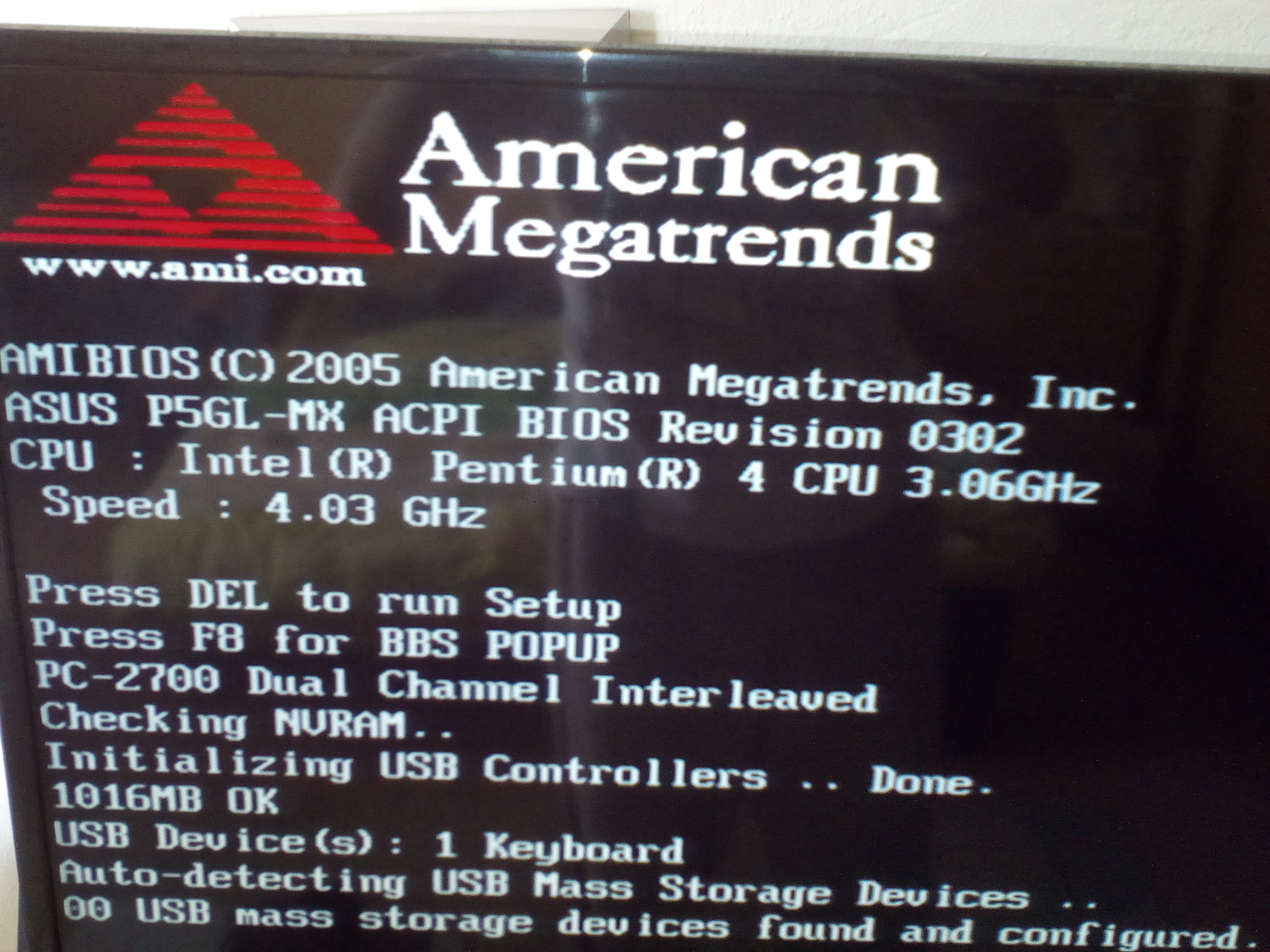

Ony i některé ty Pentia 4 jely skoro do 4GHz, takže pokud ta hra nevyužije modernější architekturu, tak to pro ni není nepředstavitelná rychlost - https://cs.wikipedia.org/wiki/Pentium_4
Můj taky
Až na ty teploty v zátěži 90 stupňů.
To je sice pravda, ale OS ty jádra střídá, nenechá žhavit jen jedno, je to dokonce vidět na tom obrázku ze single thread benchmarku, co jsem posílal výše. Všechny jádra se pohybují mezi 80-100°C i u toho single thread zatížení.
