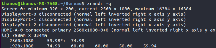

- Mohl by jsi do terminalu zadat nasledujici prikaz a okopirovat vysledek ? :
- Pak jen na misto HDMI uvedes adapter ktery ti napise jako aktivni. V mém pripade je to HDMI-A-0 , ty ho nahrad tvojim.

*V zavorce pak uvidis, v pripade ze je zrovna obrazovka otocena spravne i jeji atributy.

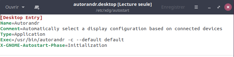

- V pripade ze se zobrazeni po stratu nezmeni i po nastaveni a zamknuti obrazovky, nainstaluj "autorandr" pomoci :

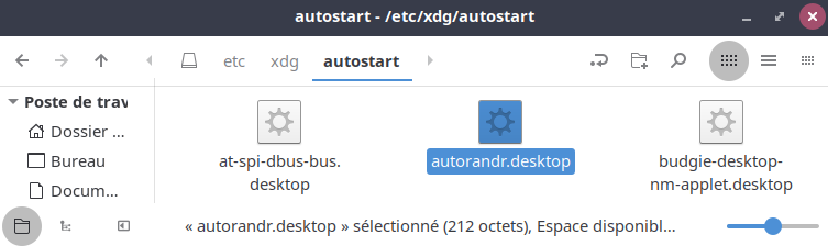

- Po instalaci, se ti ve slozce kterou najdes v "/etc/xdg/autostart/" , vytvori novy konfiguracni soubor "autorandr.desktop"
- Ten "autorandr.desktop" otevri v textovém editoru a pridej tam (treba nakonec) to tvé spravné nastaveni : xrandr - normal etc etc.
![[86811-autorandr-png]](https://pc.poradna.net/files/86811-autorandr-png)
