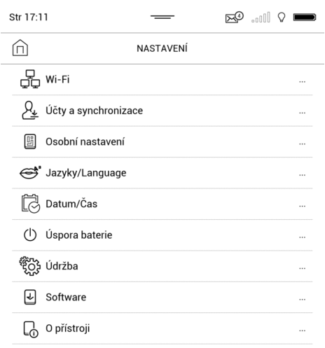

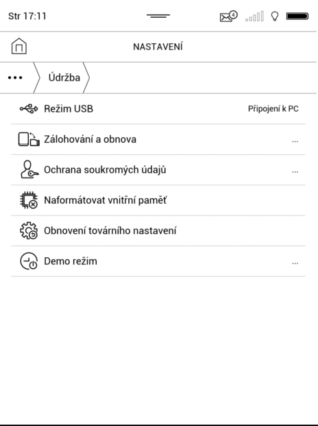

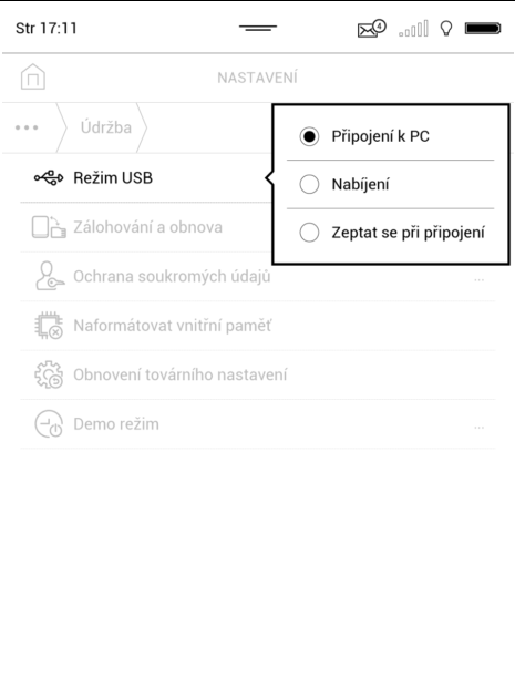

- V tom nastaveni, ti prikladam obrazky kde se nastaveni nachazi :
* Takle na misto ptani, dobijet, nedelat nic nebo pripojit k PC, se automaticky pripoji k PC, jinak je zarizeni nedostupné.
NASTAVENI -> UDRZBA
REZIM USB
PRIPOJENI K PC
