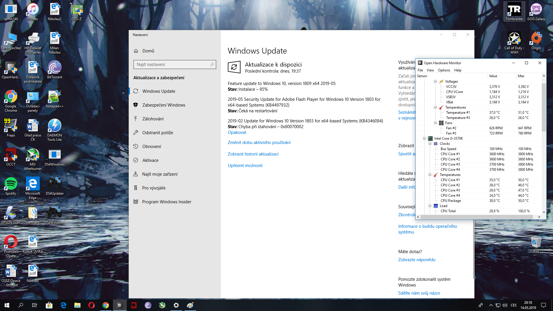

je to normalni docela me zajima proc si myslis ze by to nemelo byt normalni edit: navic neni dulez…
Boboo 14.05.2019 20:21
Boboo
Někdy se mi totiž stane že se mi z nějakého důvodu Pc samo od sebe vypne a znovu zapne,tak jsem si m…
Hero 14.05.2019 20:24
Hero
z teploty behem aktualizaci se to rozhodne nepozna
Boboo 14.05.2019 20:25
Boboo
V zátěží mám kolem 50.
Hero 14.05.2019 20:25
Hero
podivej se do prohlizece udalosti tam najdes pricinu taky je normalni kdyz se ptas na problem s PC…

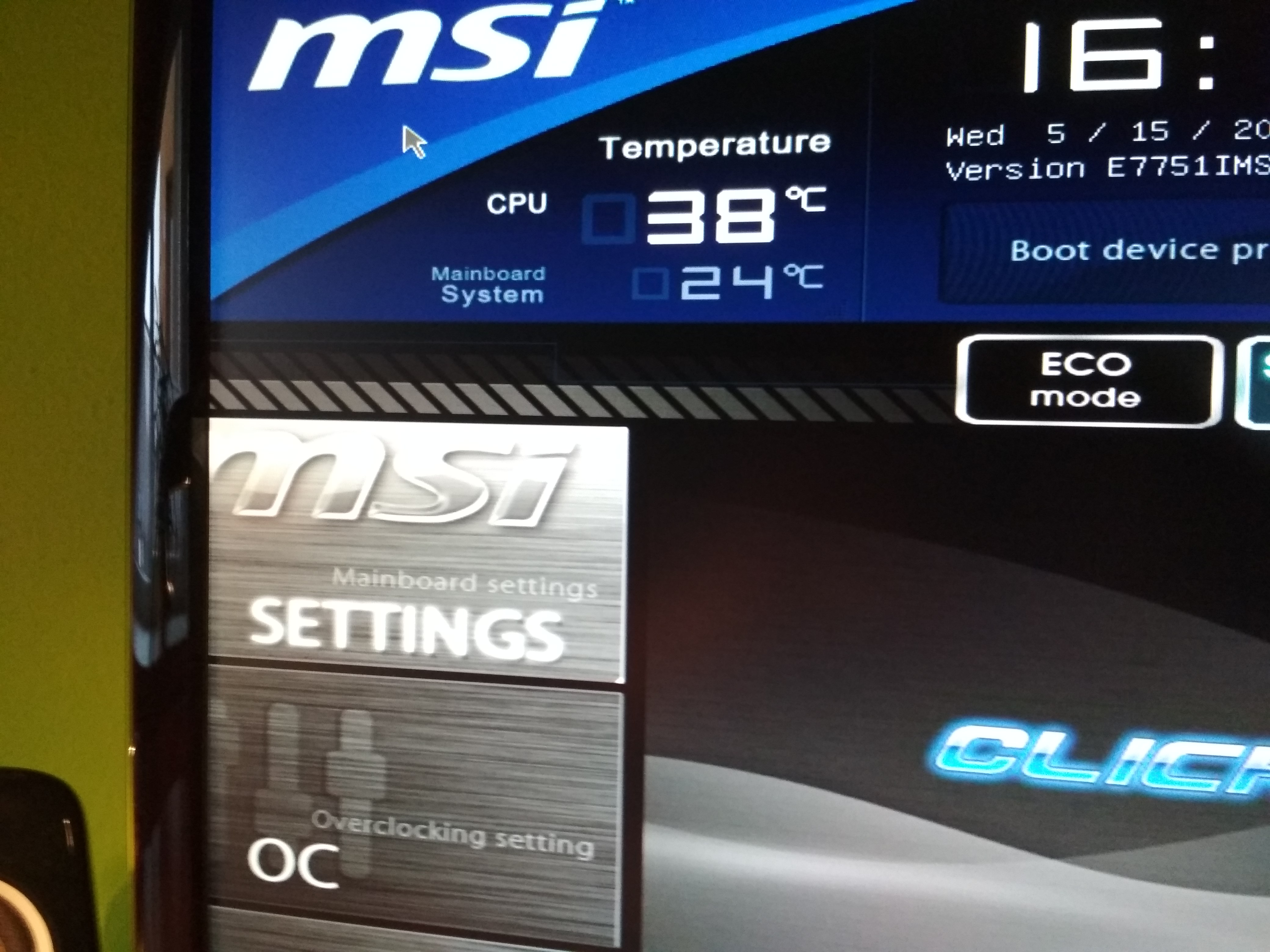

Blbě ti to měří. 24° páně Celsia na jádro není normální. Pokud nejsi eskymák...
mif 15.05.2019 07:52
Je možné že je vadný senzor na CPU a proto to špatně měří?
Hero 15.05.2019 08:19
Hero
To asi ne. Zkus jiný soft. Ovladače desky instalovals? V BIOSu to ukazuje co? Máš aktuální BIOS?
mif 15.05.2019 12:43
Teplota v Biosu
Hero 15.05.2019 16:15
Hero

A ta teplota v BIOSu je ok?
Hero 15.05.2019 17:31
Hero
Myslím, že ano.

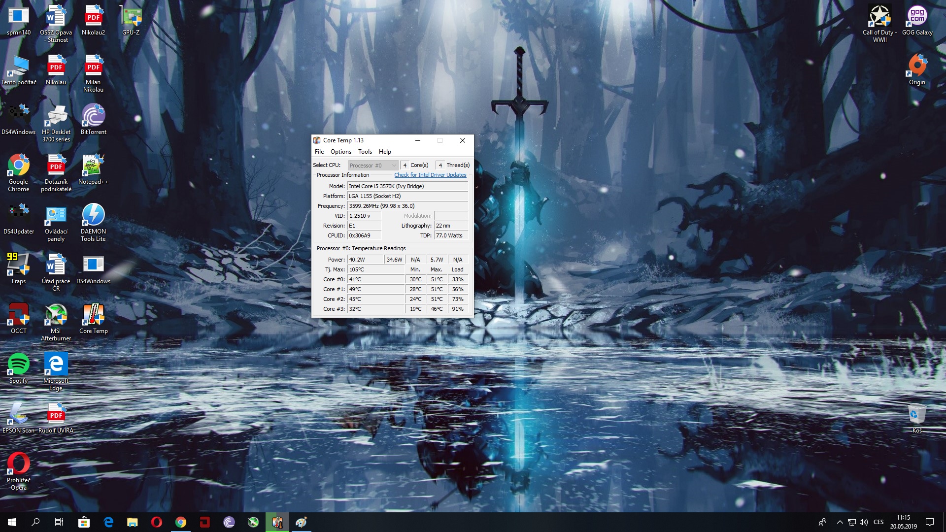

Teplota v klidu.
Hero 20.05.2019 11:17
Hero
Teplota při hraní call of duty ww2 dosahuje kolem 50C a hodně se to kouše.
Hero 20.05.2019 11:34
Hero
Teplotou to zcela jistě není.

je to normalni
edit: navic neni dulezita teplota pri aktualizacich ale pri zatezi
taky je normalni kdyz se ptas na problem s PC tak napsat co to za PC je (komponenty)
Nemusí hneď reinštalovať windows. Mne tiež X krát vyskočí, že sa aktualizácia nepodarila nainštalovať. X krát mi ukázalo chybu, tak som to vždy ignoroval, nechal som Windows Update nech si trošku zanadáva a potom už to krásne šlo. Skrátka, skús počkať. Možno keď cez noc budeš mať off PC, tie aktualizácie sa môžu nainštalovať. Môžeš si dať zbytočnú prácu s reinstallom.
A čo sa týka tých teplôt CPU, je to v poriadku, neboj. Mne keď sa sťahujú nejaké väčšie aktualizácie, tiež mám vyťažený CPU na 50+%. Pokiaľ ti to nevyťažuje CPU na 80+%, tak by som to neriešil.
