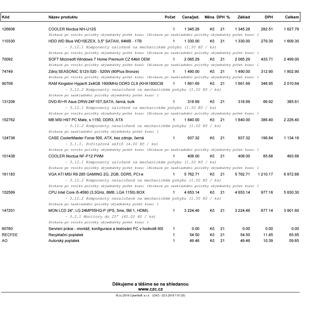

Zde je sestava. Je mi jasné, že se špatný zdroj může projevit až se zátěží, bohužel to nemám na čem…
