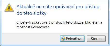

Ve windows 7 proffesional mám vytvořeny dva účty: účet1 - standardní uživatel, účet2 - administrator (s heslem).
Když chci z účtu "standartní uživatel" zobrazit obsah adresářů "administrator" vyskočí okno: Chcete-li získat trvalý přístup k této složce, klikněte na možnost Pokračovat. To je v pořádku, po kliknutí na pokračovat zadám heslo a do adresářů se dostanu. Potíž je ve slovíčku trvalý, adresář je potom přístupný vždy. Jde někde nastavit, aby heslo bylo vyžadováno pokaždé ?

Ano, standardní užvatel je jenom ve skupině users, i přesto je tam heslo zadané natrvalo. Nepomůže ani odhlášení účtu.

Ano, je to windows 7 pro. Přístup mají: účet1 - standardní uživatel, účet2 - administrator, administrators - předdefinovaný účet, ještě je tam SYSTEM a u něho jsou všechny práva odepřeny. Počítač je skládaný a žádny software na řízení přístupu tam není.
