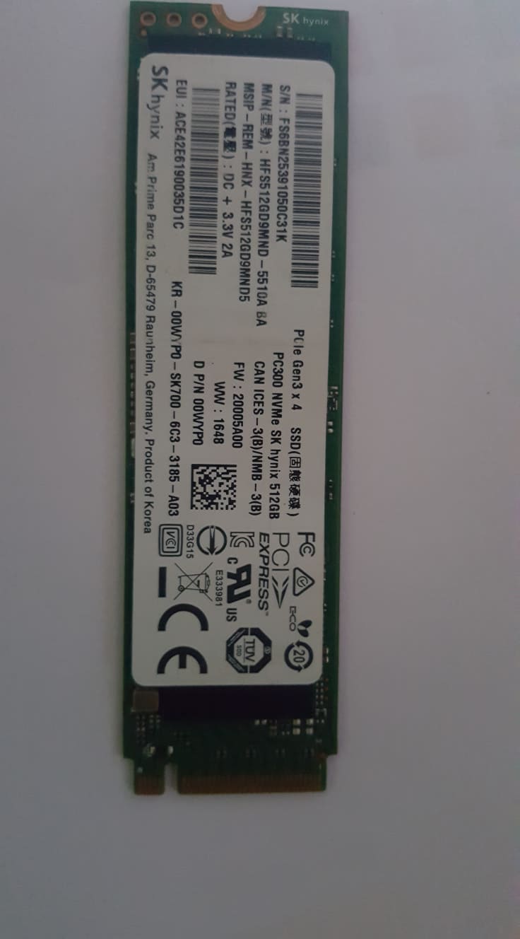

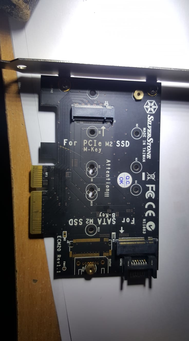

Jedná se o tento disk a tuto přechodku.
Tak ten M.2 zapoj do druhého portu. (Zdírky, nejlépe B-Key).
Samotny adapter vyzkousej v jiném PCI.
Upozorneni
: Jestli ho zapojis do [B-KEY] , musis na tu kartu pripojit SATA kabel a druhy konec zapojit na zakladni desku, jinak ho v BIOSe ani jinde neuvidis.
* Zkratka ze zakladni desky, jako kdyz zapojujes SATA disk, na misto HDD ten SATA kabel musis zapojit do té karty. Samotny adapter je zpetne kompatibilni s PCIe 2.0 nebo 1.0.
Takle zustane jen z PCIe napajena ale nema zadny prutok DAT. Jestli je v [M], musi byt nastaven jako "AHCI".
mohl bys to nějak rozvést stím nastavením se slotem M.V biosu jsem to měl přenastavené na ahci ale nijak to nezabralo. Ale nějak to jít snad musí??
- Vysun ten "adapter" ze zakladni desky ven.
![[s-l300.jpg]](https://i.ebayimg.com/images/g/MGEAAOSweltbDmXH/s-l300.jpg)
![[87054-pcie-adapter-png]](https://pc.poradna.net/files/87054-pcie-adapter-png)
- Tvuj M.2 disk, vsunes do portu / zdirky s oznacenim B-KEY
- Nasledovne vezmes datovy kabel "SATA" :
1) Jeden konec zapojis do zakladni desky (tam kam zapojujes HDD)
2) Druhy konec zapojis na ten "adapter" viz obrazek..
* Je tam jen jedna zdirka s popiskem SATA.
- Nasleovne ten"adapter" opet vsunes zpet do portu PCIe.
- Spustis PC.

- Jestli-ti stale nefunguje, je mozne, jak jiz jednou zminoval Lucifer ze pro spravny chod bude potreba bud Update BIOSu nebo jinou zakladni deskou na jiné chipsetové rade.
* Jelikoz je mozné, ze pro spravny chod bude na strane AMD vlastnit minimalne : "A320/B350/X370/X399", nebo "H170/Z170 a H97/Z97/X99" na strane Intel.
