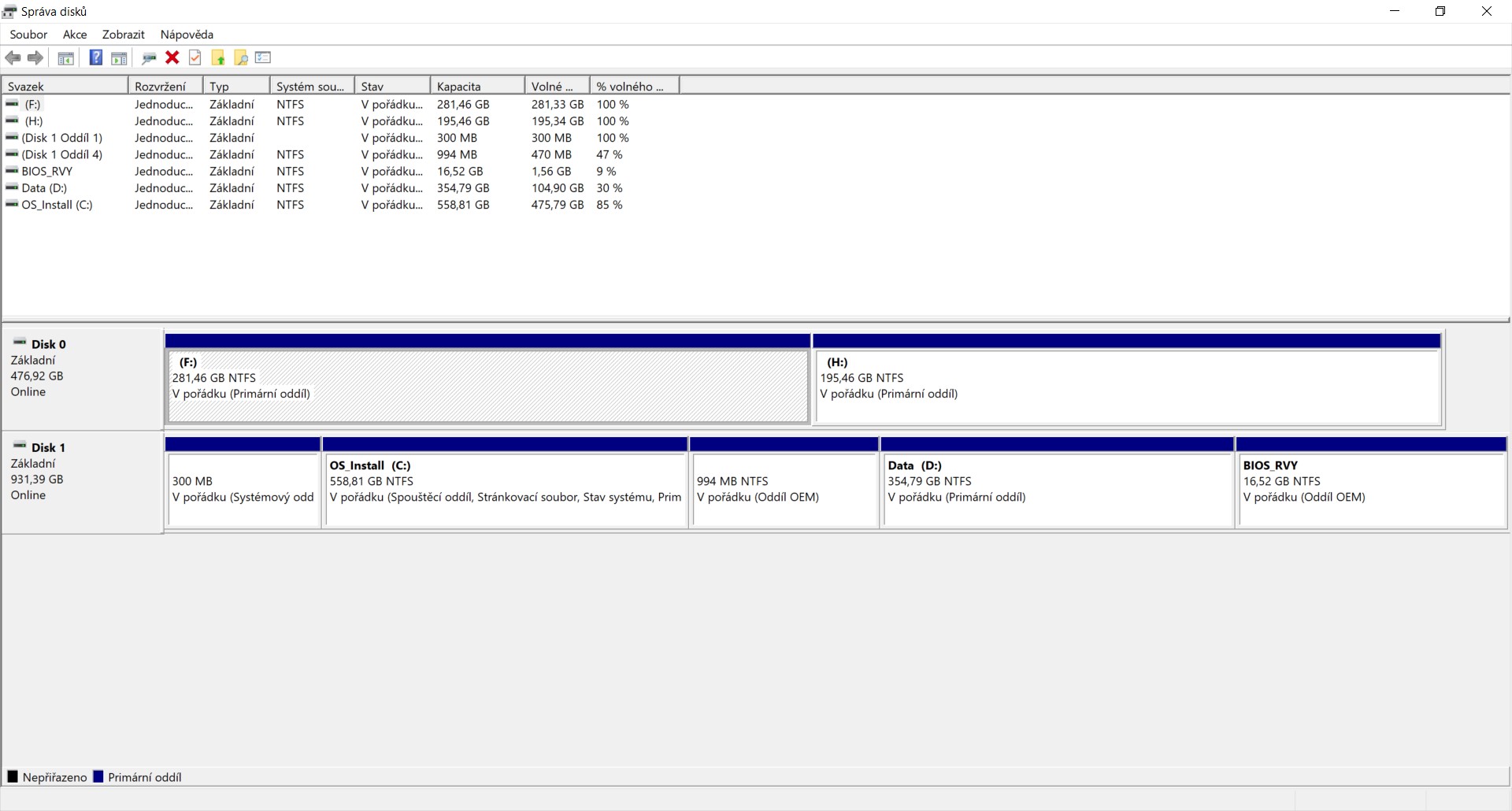

tak jsem stáhnul novou instalačku na flešku, vyhodil starý disk a schoval pod postel, ale instalace na SSD se nezdařila, psalo mi to, že nebyl nalezen vhodný svazek...
takhle to mám rozdělený...
A s tou novou instalací se mi nainstaluje i aktuální BIOS?
Ne.
NTB mám MSI GL62 6qd
Boot se musí dělat z HDD !!! Teprve v nastavení SPOUŠTĚNÍ W10 se nastaví spouštění ze SSD. I nadále bude boot z HDD (oddíl EFI).
