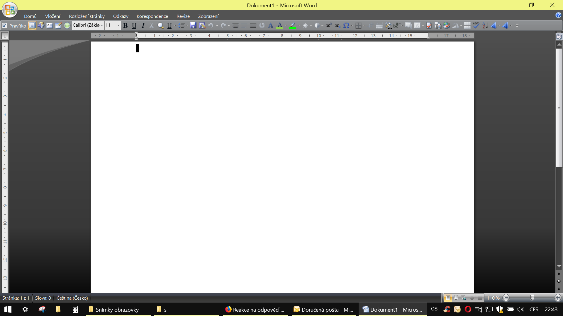

jestli to ten office umí, zvolit jiné barevné schéma (theme). co jsem kdysi hledal, nemá to v registrech konfigurovatelné jednotlivé barvy - mě zásadně vadí bílá barva pozadí, která ani nerespektuje barevné schéma windows.

Bohužel, nemám aktivované tlačítko prt scr a přes kopírování-vložit "výstřižek" se mi to nedaří. Do dokumentu doc to zkopírovat jde, ale ten dokument sem do odpovědi nikoliv.
při pokusech vložit sem snímek obrazovky (uložený pod users...fotografie) je trvale hláška, že snímek není vybrán. Když ho vyberu, on se sám zobrazí, ale nikoliv zde
jo, pochopil jsem, že se sem zobrazuje jen odkaz. Z něho je jasné, jak tmavě šedé je pozadí toho rychlého pásu, na němž jsou černá písmena. Musím škodolibě připomenout zdejším znalcům, že je nutno odkaz otevřít
Obávám se, že nic jiného, než zvolit světle šedé nebo modré téma vzhledu se s tím udělat nedá.
je to určité zlepšení, ale pokud byste ještě uměli zvýšit kontrast samotného pásu rychlého přístupu, pak by to nemělo chybu. Děkuji, tímto asi problém uzavřeme.

zkus to kulaté vlevo nahoře - možnosti aplikace - vlevo oblíbené - vpravo barevné schema: zvolit nějaké jiné.

Office 12 je 2007. Dost starý na to, aby to neuměl.
