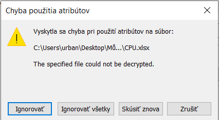

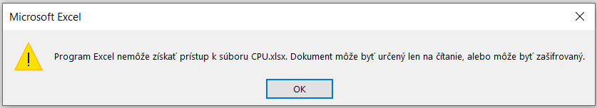

delší dobu se mi stává, že při přidání jakéhokoli souboru na plochu je automaticky zašifrován. Stala se mi nemilá věc, že tabulky v Excelu se mi zašifrovaly a při opětovném otevření to vypsalo hlášku v příloze.
Mohl by někdo poradit?
Děkuji

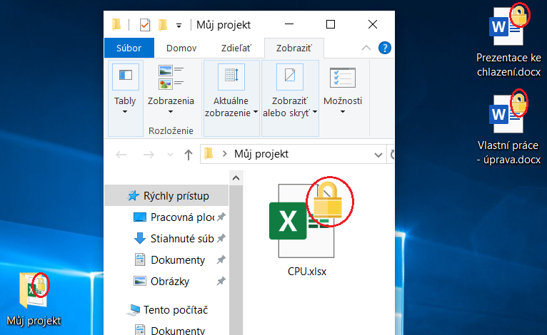

Kdykoli uložím jakýkoli dokument na plochu, je automaticky zašifrován.
Při zkopírování z plochy jinam je stále zašifrován.

A jsou opravdu zašifrovány nebo jenom Office hlásí, že můžou být zašifrovány?

Ta ikonka zamku neznamena zadne sifrovani...
A je to relevantní k problému?
Vsechno spatne - podle te fotky tam mas W10..?
In Windows 10, when a folder or file is encrypted using Encrypting File System (EFS), the File Explorer app shows a pad lock overlay icon for such a file or folder.

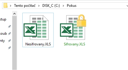

...spust si Explorer -> Zobrazeni -> Moznosti -> Zmenit moznosti slozky a hledani -> Zobrazeni -> a zaskrtni tam volbu Zobrazovat sifrovane nebo komprimovane soubory systemu souboru NTFS jinou barvou...
Pokud jsou sifrovane, nazvy souboru a adresaru budou mit zelenou barvu...
Ve Win10 je napsáno Zašifrovat obsah, proto píši zašifrovaný.
viz. obrazek
Při tomto nastavení je soubor podbarven zeleně.
Takže JE ŠIFROVANÝ!

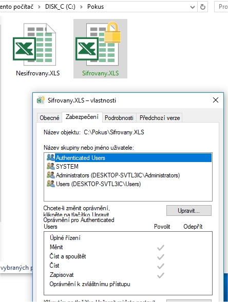

V tom pripade mi to pripada jako kombinace sifrovani a prav na ty soubory...co ti to ukaze, kdyz u nejakeho souboru zobrazis vlastnosti..?
