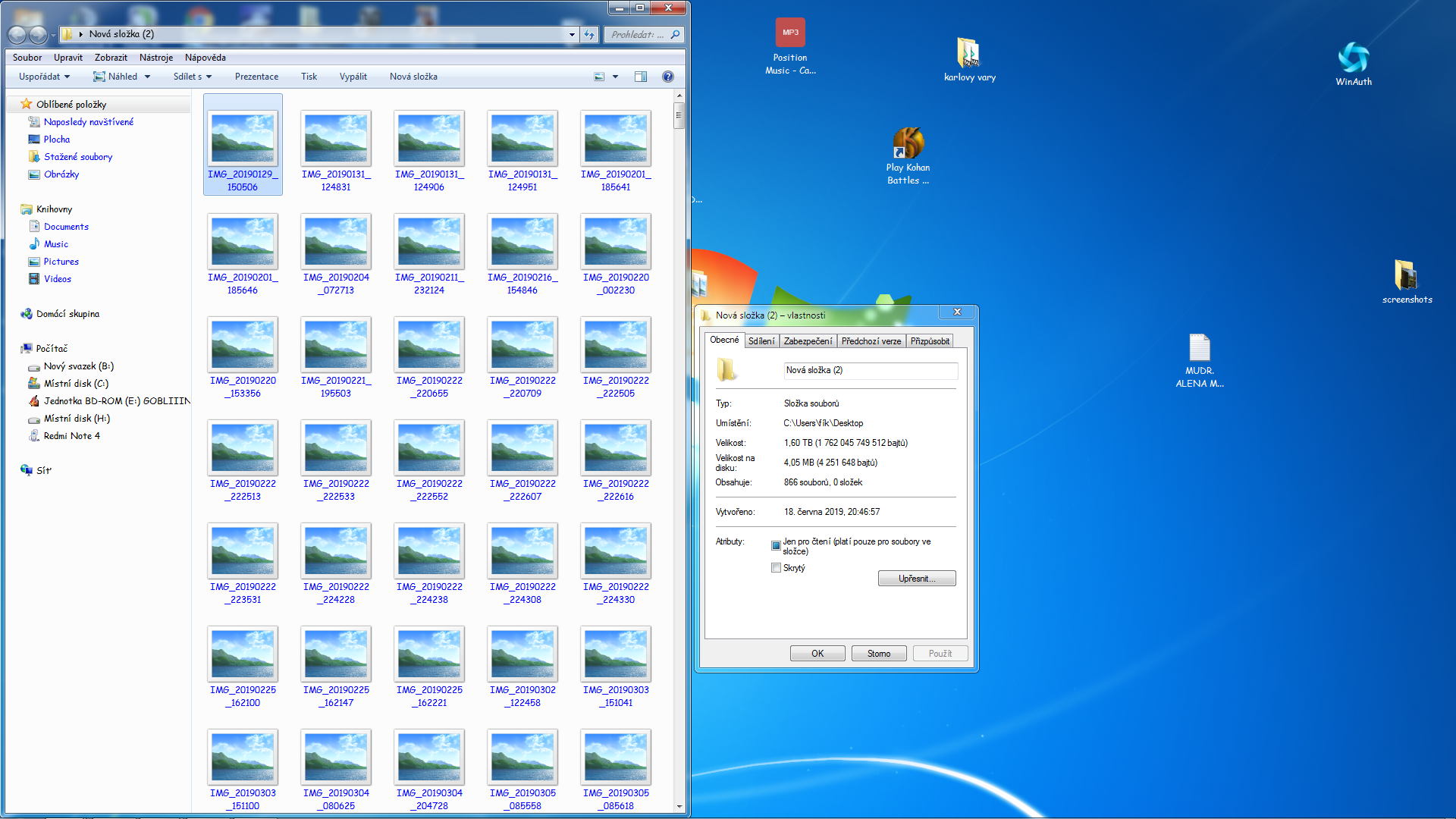

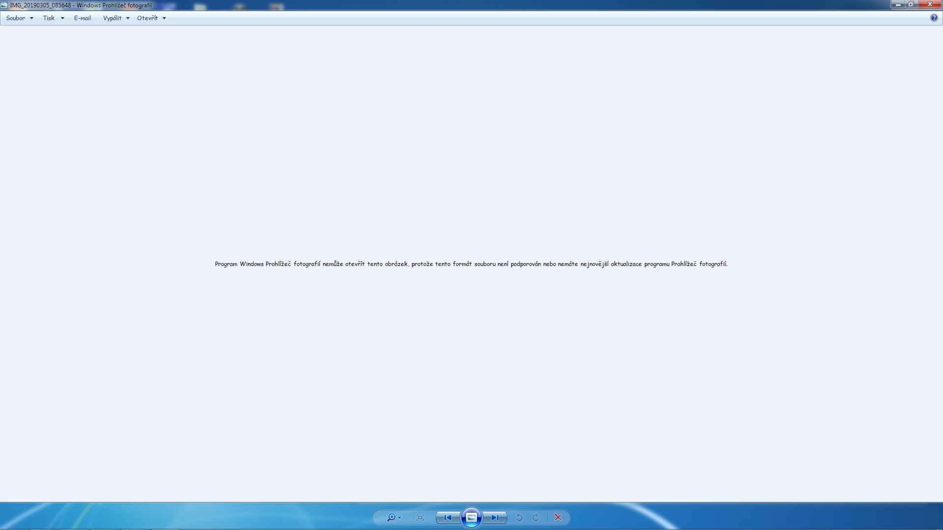

Dobrý den, kopíroval jsem fotky z mobilu do pc vyjmout z mobilu do pc ( nemám žádnou zálohu) . A nevím, proč 99% fotek mi ukazuje 1,89GB, když si jí chci prohlédnout, tak to nelze. Mám pocit, že ty fotky ukazují velikost těch 866 souborů.
Nevím vůbec, co se stalo. Nikdy se mi to nestalo, když tu obří fotku zkopíruji na disk B, tak se stejnak nezobrazí.
Jen zlomek fotek lze otevřít a mají velikost pár MB.
Jsem absolutně v panice a zoufalství veškeré fotky z dovolené a nejdou zobrazit. Všechny ukazují to samé 1,89GB a velikost na disku 8,00kB.
