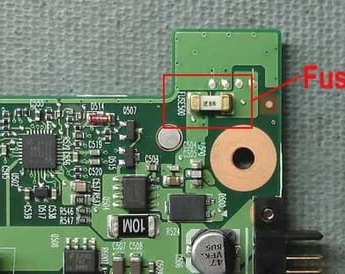

V lepsim pripade jen "pojistka/prepeti" v DC adaptéru, nebo to neustal transil. Jestli mezi tim nestala prepetova ochranatak uz bych se radci venoval necemu jinému, z NTB bych vytahl HDD a zapomel bych.
* Kdyby nejel jenom adapeter, tak je alespon sance ze mu to odstrelilo jenom pojistky na desce.

Bude to drahé. Verim. V lepsim pripade jen "pojistka/prepeti" v DC adaptéru, nebo to neustal transi…
[87234-pojistka-fuse-asus-png]
