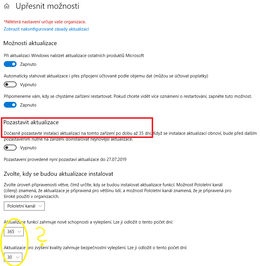

![[lll.png]](https://i.postimg.cc/s1jC2DRZ/lll.png)

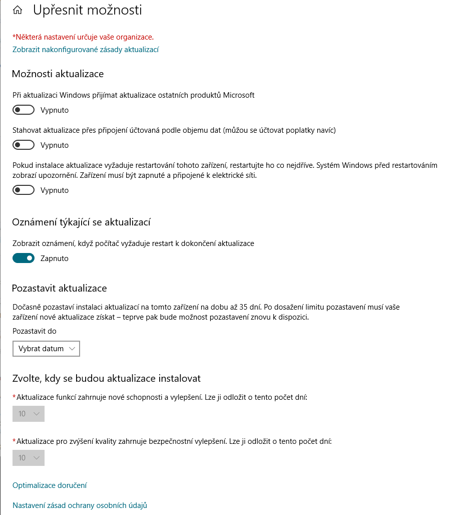

ZMENA:
jeste jednou diky karlovi.

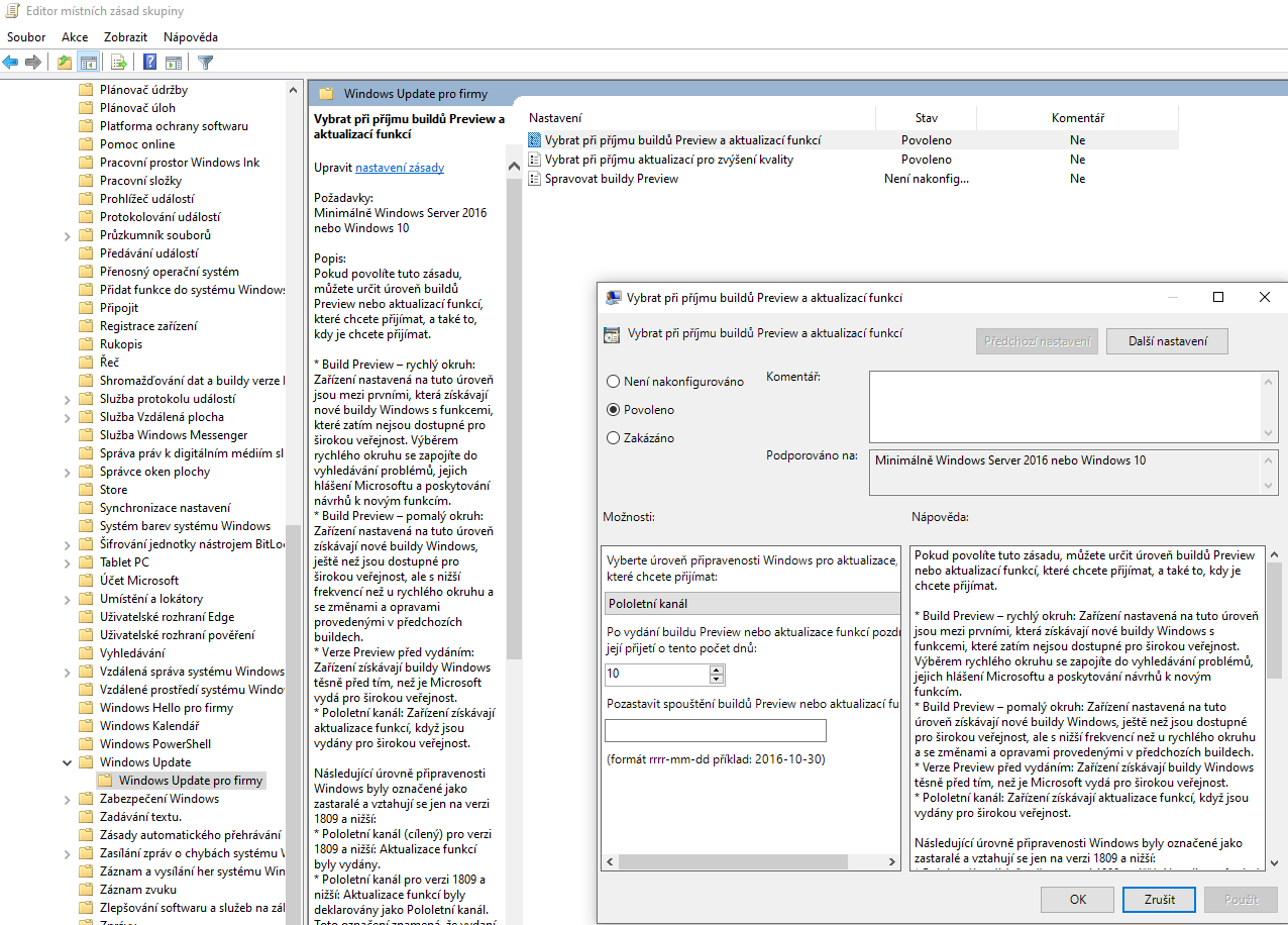

po te co jsem nastavil v gpedit.msc
v prislusnych polozkach z nenakonfigurovano na pololetni kanal a 10 dni a u druhe polozky take 10 dni se v nastaveni pocitace objevilo toto:
Takze vse ok, funguje to stejne jako doted, akorat nam to Microsoft schoval a ted mi to urcuje:
Ta organizace jsem JA.
buď jde o tupý irský překlad, nebo o desítky let trvající hloupost božského microsoftu.
tato fráze se objevuje, pokud je použito nastavení v policies - ať už přes gpedit, nebo ručně v registrech.
