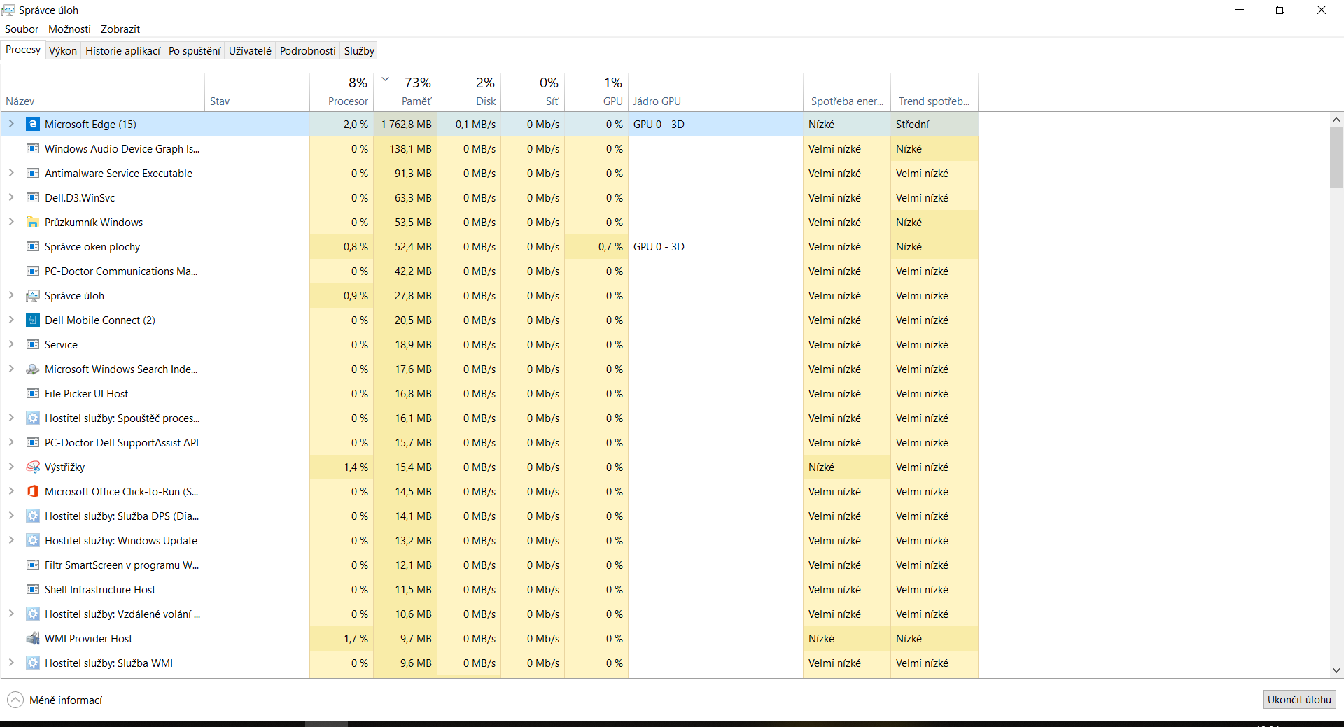

Dej někam obrázek správce úloh, využití RAM jde zobrazit sestupně. RAM je tam proto, aby byla využív…

Teď má zrovna svojí lepší chvilku, kde je 70%, ale jinak v příloze je obrázek se seřazením.

IMHO a na zaklade tvého sreen to pochazi z poctu otevrenych polozek v tvém prohlizeci EDGE (jako tre…

Tak klikni na tu polozku "PAMET" at se ti seradi dle vytizeni. Nasledovne uvidis co nebo ktera sluzb…

No to je jasné, ale když to tam dám,že prohlížeč vypnu, tak je cca 10 procesů který mají okolo 20MB…

IMHO a na zaklade tvého sreen to pochazi z poctu otevrenych polozek v tvém prohlizeci EDGE (jako treba vice otevrenych stranek naraz)
Kuprikladu i na mém stolnim PC kdyz mam otevrenych jednu desitku nebo az 20 polozek, neni problém aby jsem mel vytizeno 8Gb z RAM.
No to je jasné, ale když to tam dám,že prohlížeč vypnu, tak je cca 10 procesů který mají okolo 20MB využití a pak samé položky 1-5 MB a celkové vytížení +/- 50%, což by podle mě nemělo způsobit to, že RAMky budou až tahle hodně vytížené.
